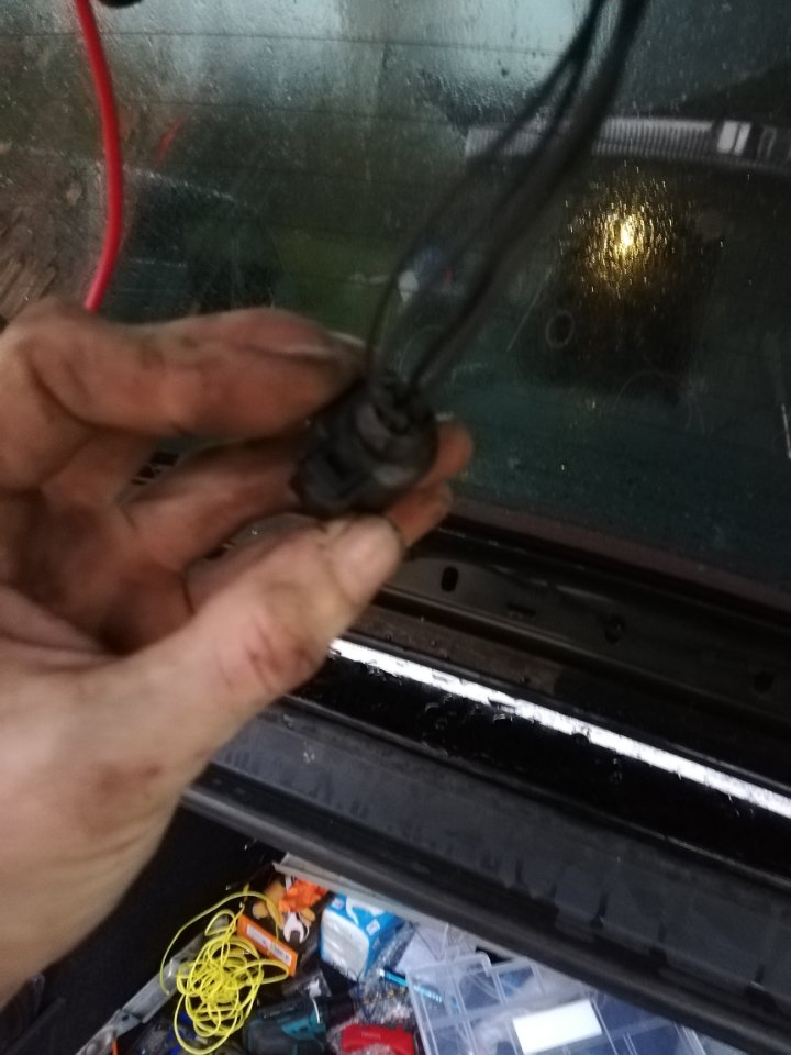

Passat b6 numbrituled millised juhtmed
dub1
Postitusi: 1381
Liitunud: 10 Okt 2010, 17:33
Telefon: 5 8257569
Tänanud: 19 korda
Millised juhtmed on numbrituledele ja millised luugi avamis lülitile?
VäikeWürst - VW
dub1
Postitusi: 1381
Telefon: 5 8257569
Tänanud: 19 korda
Tegu siis 4 pin pistikuga. kõik juhtmed ühte värvi aga 2 peenemat ja 2 jämedamat. Mis juhe mille jaoks on?
kuni aprill 2007 oli numbritule jaoks kasutusel pin 2
volkar kirjutas: 18 Okt 2019, 20:12 kuni aprill 2007 oli numbritule jaoks kasutusel pin 2
Ega juhuslikult mingit skeemi pole....
pin 2 on siis mis? mingi can liin?
kuna pirn vajab ju põlemiseks nii maansust kui plussi, siis kus saab pirn omale voolu? kuna üks peenike juhe ja üks jäme juhe diogonaalis on pagasiluugi avamiseks, siis kuhu lähevad teised 2( üks peenike ja üks jäme juhe).
Mis moodi see toimib? kuna need 2 mis üle seal pole ka voolu sees.
VäikeWürst - VW

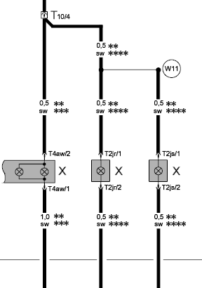

Lugemata postitus Postitas raitzzzz »
Kas peenem juhe mitte hall-pruun pole? Vaata lk21 https://passatworld.ru/othr/bz/b6ds/b6_wd_eng.zip
Nr tuli vana.PNG (16.55 KiB) Vaadatud 4511 korda
dub1 kirjutas: 18 Okt 2019, 20:52
pin 2 tuleb keskelektist vool lambile, pin 1 on siis lambi mass pool
pin 4 tuleb comfort plokist ja luugi nuppu ning pin 3 luugi nupu massi
Sain asja ilusti timima ainult,et ma võtsin tuledele uue massi luugi enda küljest, kuna kui tuledele massi pistikust võtsin siis ei hakkanud ikka tööle.
Väike muudatus aga asi korras ja tänud kaasamõtlejatele.
