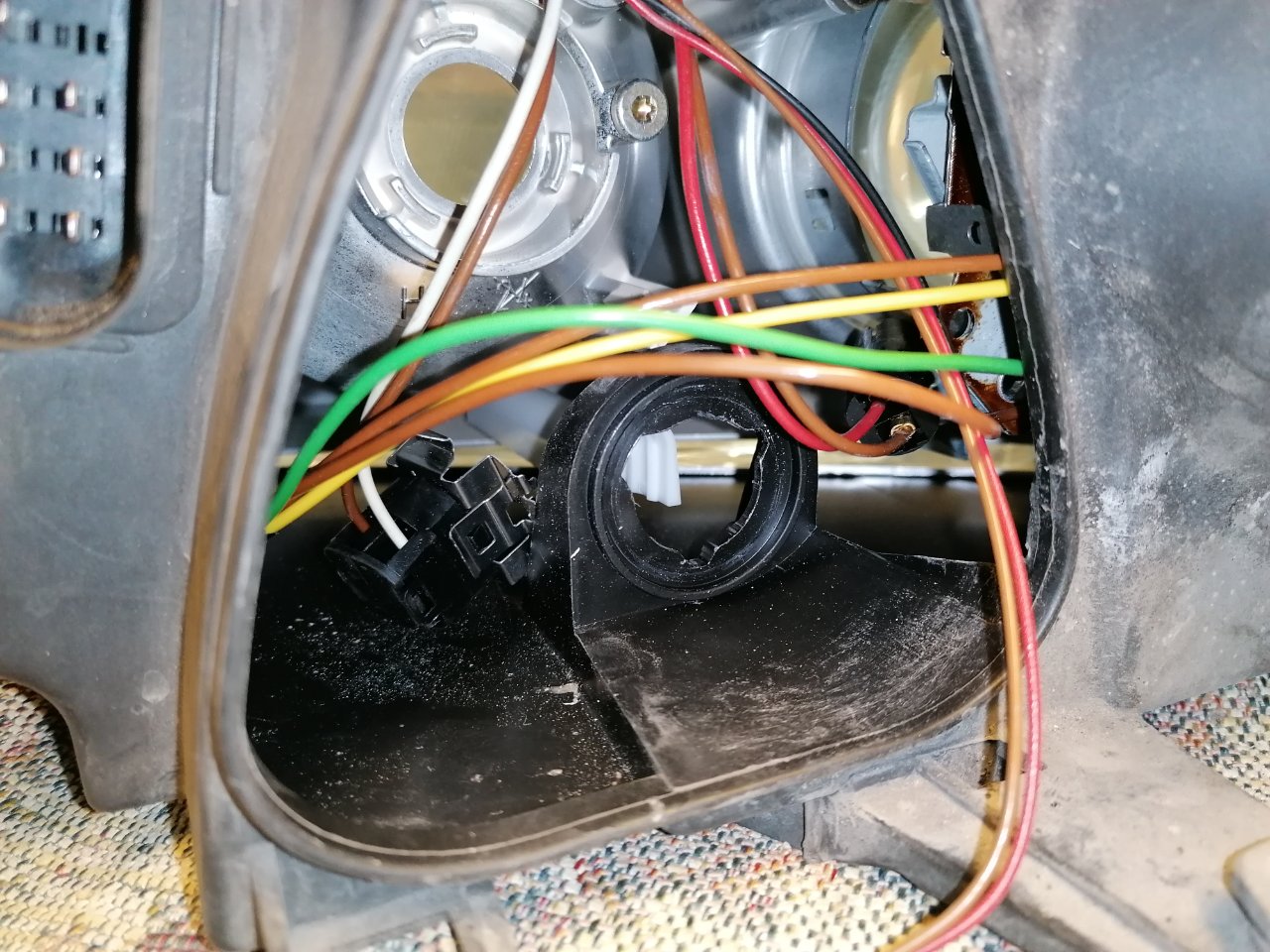

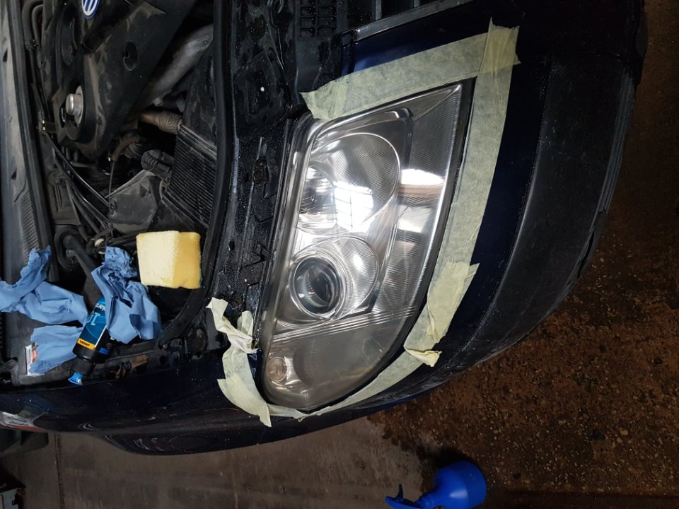

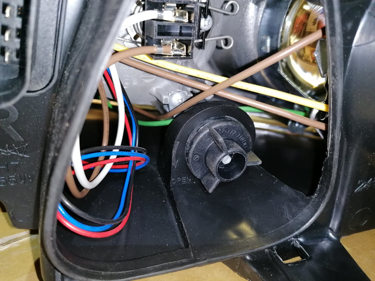

Kuna esituled olid autol väga kehvad (lähituled näitasid pea sama nõrgalt kui parktuled), siis sai ostetud kõige odavamad tutikad esituled, mis netist leidsin (Van wezel - ladu24.ee). Tulede vahetus võttis 2,5h, töö sai pimeda ajal tehtud (aluseks see YT video: youtube.com/watch?v=qEOvCO-wQIs) ja mingid osavnäpud olid stange alt kipsikruvidega kinnitanud ehk pusimist jagus, parasjagu aega kulus kõrguse reguleerimise mootoritele. Uus tuli seest selline:

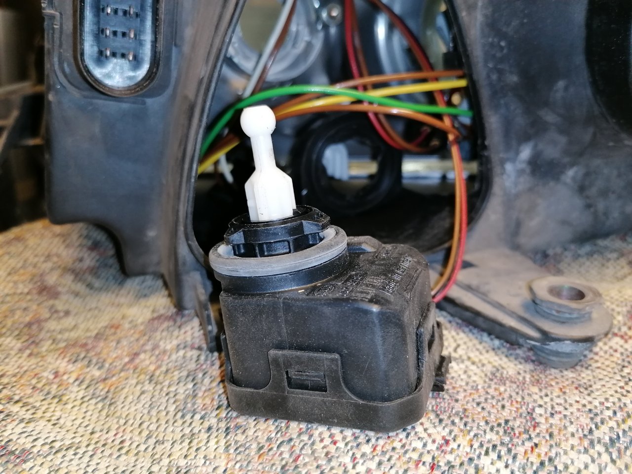

Vana selline:

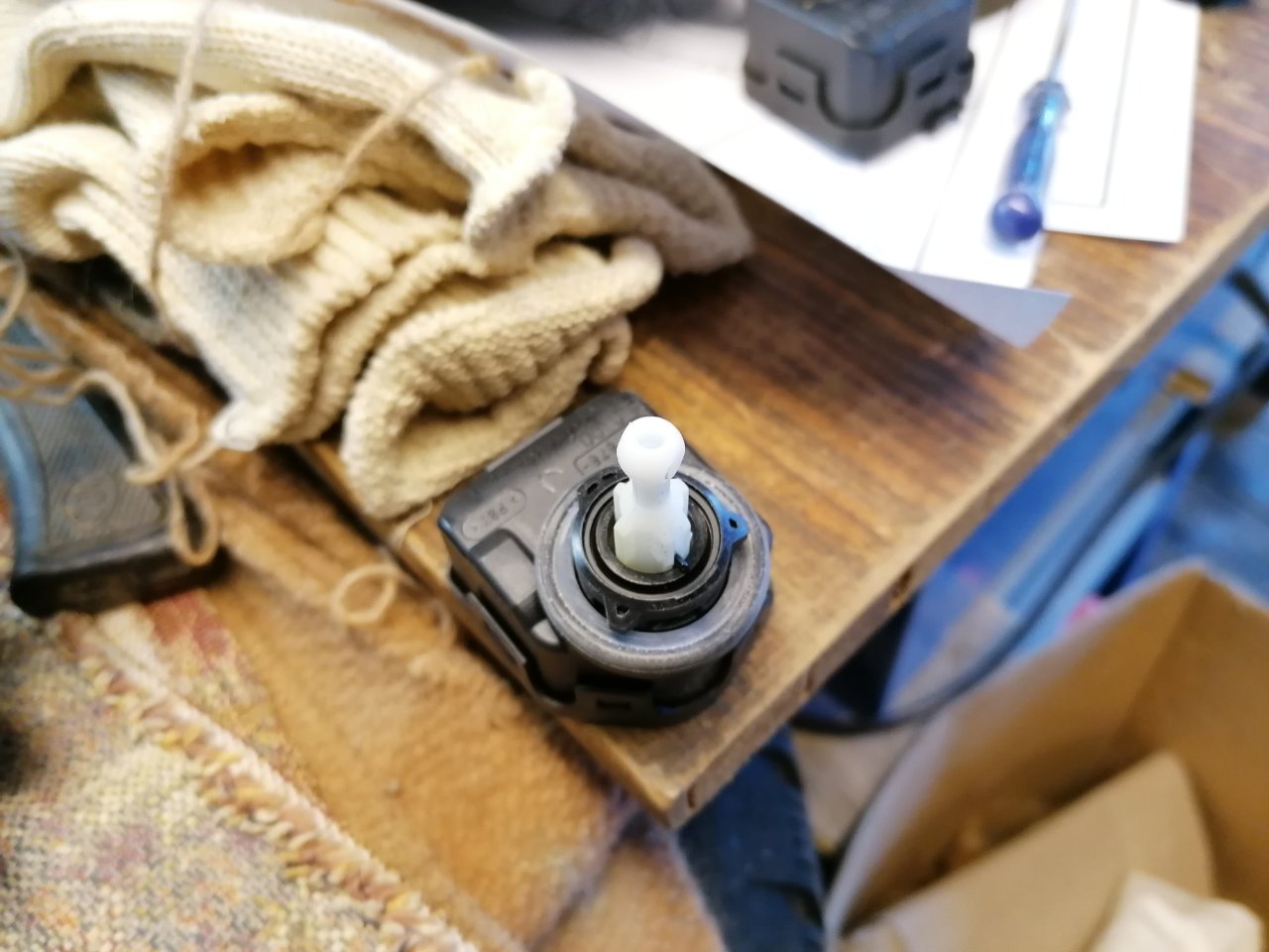

Kuidas saab uuel tulel selle plastkatte kätte ja kuidas saab vana tule mootori uue tule külge ühendada? Seda katet saab uuel tulel keerata ca 45 kraadi, aga ära ei tule üheski asendis.

Selle keerad välja Lihtsalt ja mootor asemele. Pole ulme

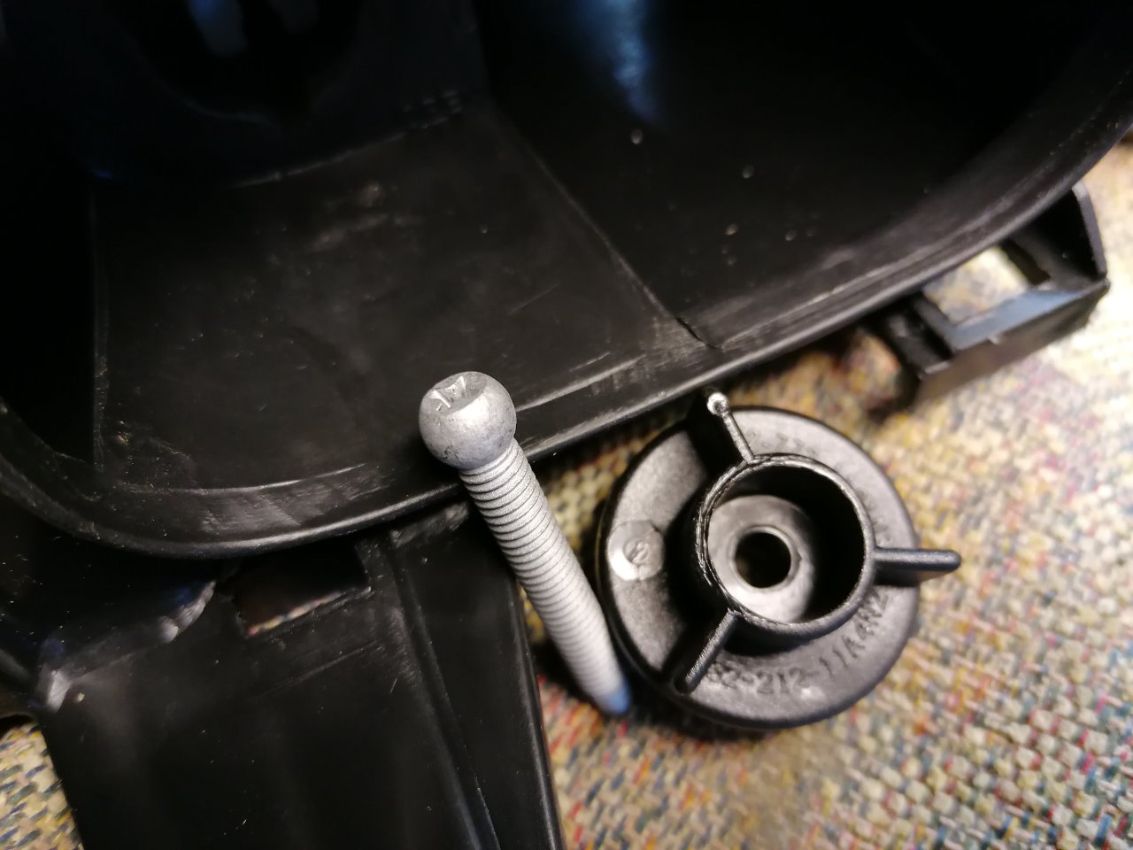

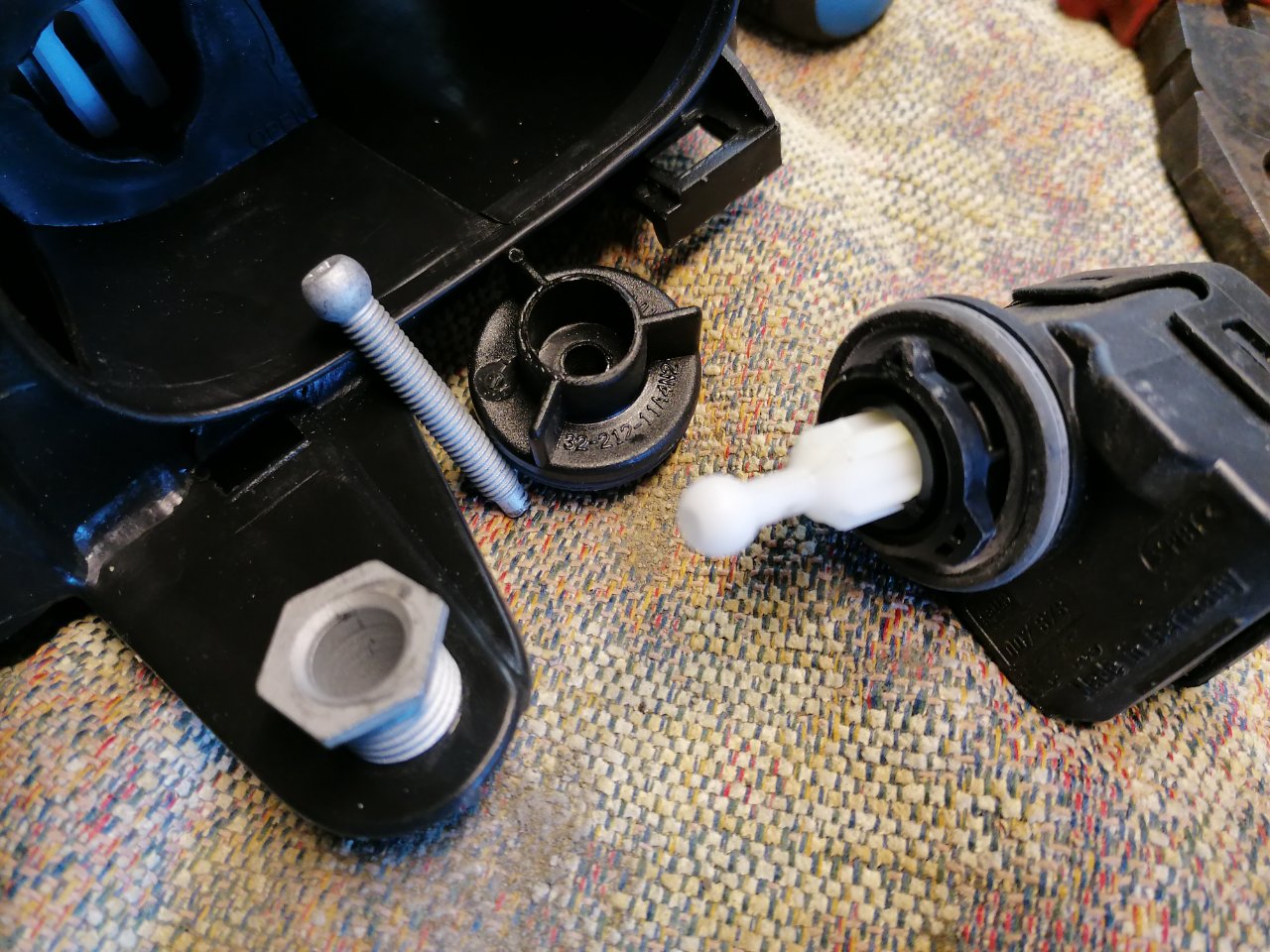

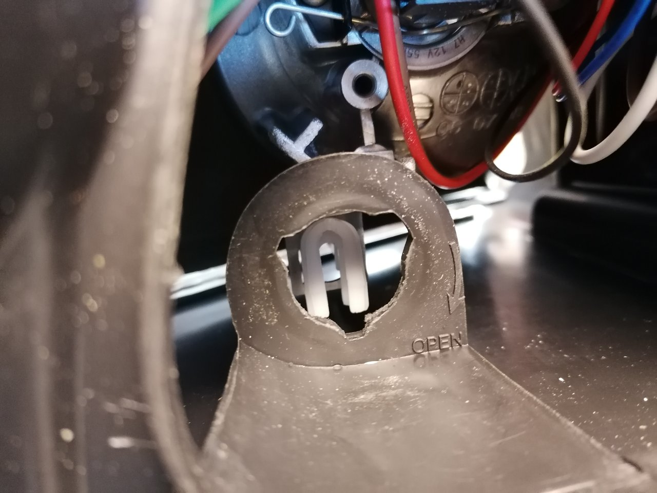

Väga lihtsalt ei keera seal tegelikult midagi, sest väga lihtsalt võib uue tule sisu puruks keerata. Tuleb võtta peenikeste otstega näpitsad, nendega võtta kinni sellest keskmisest poldist ning plastkate selle ümbert ära keerata, seejärel saab poldi oma pesast külje peale välja väänata (mitte otse välja tõmmata!). Seejärel saab tule mootori oma kohale panna, aga niisama ei lähe see mootori küljes olev plastmunakas oma pessa mitte mingi valemiga, vaid seda tuleb käia peal veidi väiksemaks lasta teatud nurga all kahelt poolt, õliga kokku määrida ning alles siis on võimalik mootor oma kohale panna. Selle munaka väiksemaks käiamisel peab olema ettevaatlik, et liiga väikseks seda ei käia, muidu ei jää see oma pesas hiljem pidama ja võid tule mootori Kuusakoskisse viia.
Kirjelduse järgi tundub ehk lihtne töö, aga esimest korda tehes ilma igasuguse juhendita on selline paras ajuoperatsioon aanuse kaudu.
Munakas peale käiamist:

Tundub pigem, et odav hiina tuli on asja probleemiks. Käia peal oem tulel küll munakat väiksemaks lihvima ei pea, et külge panna.

See munaka lihvimine on kusjuures kõige väiksem töö kogu selle paigalduse juures :).

Kunagi Depo tuledega ei olnud mul mingeid probleeme. Nurga all sain selle munaka sinna suht kergelt sisse ja kõik sujus lihtsalt.
Passat b5.5 esituled kehvad
Mida te käiate ja vaevlete seal.
Keera see punn lahti, vääna natuke kuulotsa allapoole, see tuleb ju ilusti sealt soonest välja. Mootori paned vastupidiselt tagasi, kuul suunaga alla ja libistad soonde, pole mingit määret sinna vaja, Asja lihtsustamiseks hoia nt pirni peasat kinni , et refletor eest ei liiguks. Kokkuvõttes sekundite mäng.

Nendel Wan vezel tuledel ei keera sa midagi sinna pessa või sealt välja (ainukesena see metallist polt tuleb ja peale plastkatte eemaldamist), eks see ongi OEM tule ja hiinaka vahe.
