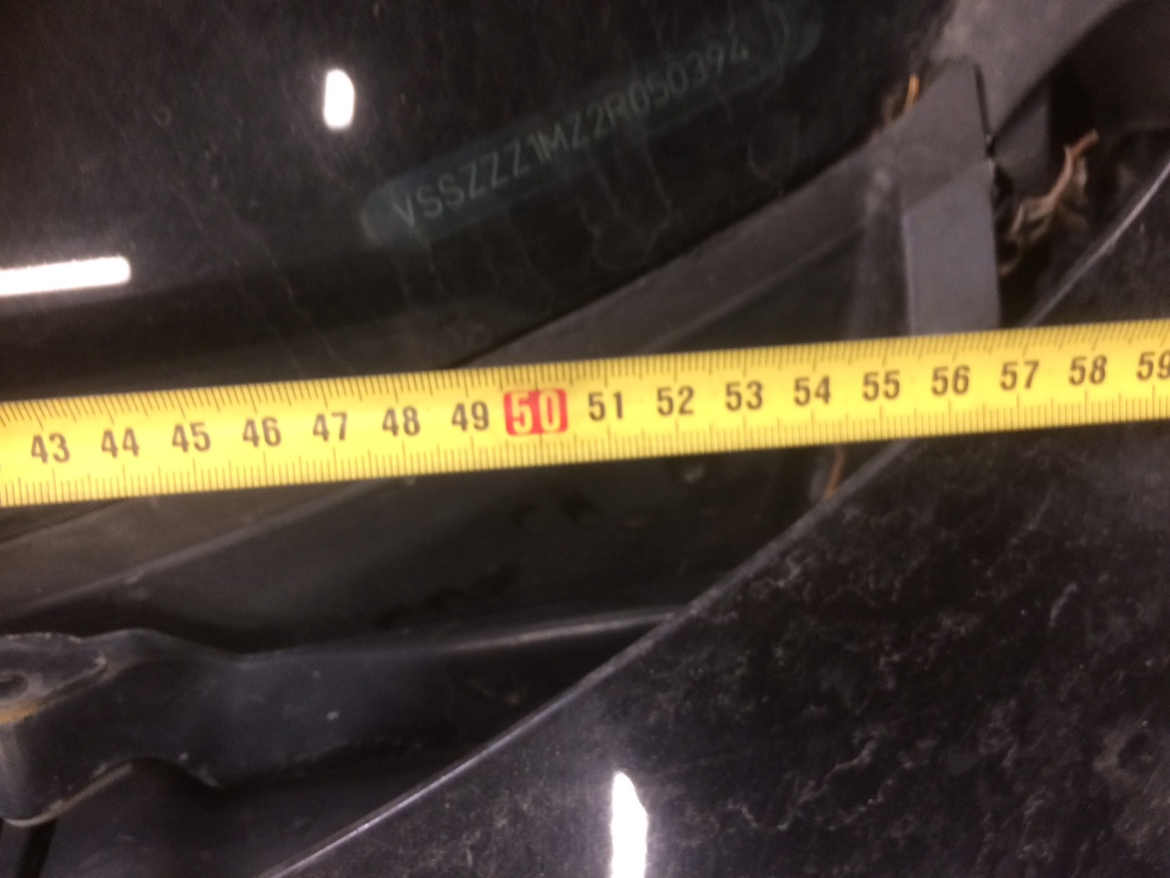

Tee juhipoolsest kangist võllile kinnituse juurest parem pilt, olemas oleval pildil tundub see kuidagi kahtlase kujuga olevat. Äkki ongi miski suvaline topitud.
Või mõõdad kangi pikkuse ära ja äkki mõni Bora/Golf4 omanik viitsib ka mõõta, saab selguse majja.

Mõõtsin kojameeste varte pikkused - juhipoolne on 60cm ja kaassõitjapoolne 67,5cm.
Tõnu

Mul on varre pikkus ca 54 cm

Tõnu murega tegeldes mõõtsin eile ära 4-l autol varred. 2x Golf4 ja 2xBora. 3-l neist on nn vanatüüpi U kujuline kinnitus ja kõigil oli umbes 60cm pikkus (või 57-58 kui poldi tsentrist mõõta). 1-le Borale on mul pandud uuemalt 2005a Golf 4 CNG universaalilt nn uuem kinnitus, kus pulk läheb kojamehe nn puhasti/kummiosa kinnitusest läbi ja 90 kraadi keerates lukustab end vahele ära. Sellel oli tõesti 54cm. @tito sul see uuem tüüp? Või ongi Leonil teise mõõduga?

Mul ka vars vana tüübi oma ja otsast u kinnitusega, mõõtsin, tegin pilti ja kindlasti oli veel millega samal ajal tegelesin :)
Ps ma kapotti ei viitsind lahti teha kuna olin puhaste riietega :)
Googeldasin: koodid tunduvad erinevad VW l on 1J1 algusega ja annab pikkuseks 595mm Seatil 1M1 pikkus teadmata
