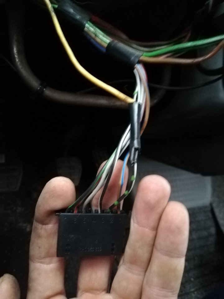

Niii... Pole viga relees ega kaitsmes. Vaid hoopis keegi vedanud mingi lisajuhtme suunatule kangist kusagile... Aga see juhe lahti ja ei oska seda kaitsmekarbis kuhugile panna... Panna otse plussi siis põleb suund pidevalt ehk siis ei vilgu.... Kuhu jooksevad kangi küljes olevad juhtmed? Oskab keegi õelda või juhendada? Teen pildi kui saan saab aru mis juhe on ise pandud juurde

Mul oli Defa signaga mingi ongel, sellel oli ka võetud suunakate vilgutamiseks kuskilt juhe...
Äkki ka signa jaoks su bussil juhe?

Signat pole. Ainult kesklukk, ja see töötab ka nii nagu jumal juhatab ja pole ka näha, et kusagil seal peaks olema

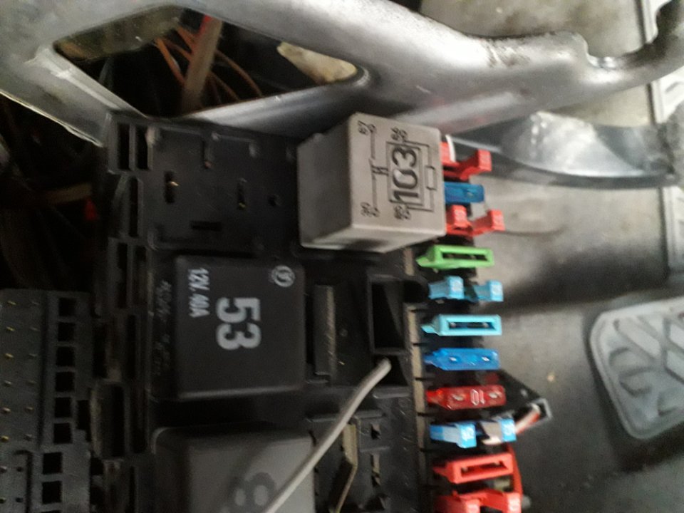

Kasutasin töötavat ohutule lülitit ja sama teema ikka.. Kuhu see H2/08 juhe sealt punasest pistikust läheb? Kus oma voolu saab? Peaks olema +juhe onju?
Tundub nagu relee ei saa voolu... Aga panna otse vool sinna juhtmele, ja lülitit vajutada, siis jääb tuli põlema. Mõistus enam ei võta.

H2/08 Emergency Flasher Switch, Turn Signal Switch Input Flasher Relay Output Black/White/Green.
Ehk siis läheb kaitsmeplokis 6. relee pin 49a alla ja sealt tulebgi see "pulseeriv" signaal. ehk nagu arvata võis ei ole see juhe, ega ka su lisajuhe su erroriga seotud Juhul kui relee pinist pistikuni kaabeldus terve. Pigem ohutulelüliti või kang. Edasi ma sind aidata ei oska, pole siiski autoelektrik.
Kui tahad siiski kindel olla, et selles asi pole, siis 53. relee poolne pildil tühi pesa peab olema ühenduses selle juhtmega mis ise veetud.

Sain korda asja.. Panin ajutiselt b5 passati ohutulede lüliti ja leitsin ka juhtmele asukoha. Relee nr 5 sealt tuleb see vilkuv impulss(seal oli üks relee jalg kõrvale väänatud ja seal oli see juhe kinni.)
