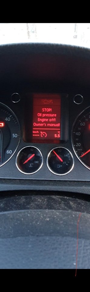

Screenshot_20200121-154424_Video Player.jpg (36.31 KiB) Vaadatud 14120 korda
Tere. Täna autot käivitades ei läinud enam auto käima ainult ketras ja viskas õli potsiku ette ja kirja ( STOP oil pressure engine off! Owner's manual). Auto ei sõitnud vaid täna esimesel käivitamisel selline asi
Autoks 2007a passat 2.0 125kw
Keegi midagi pakkuda oskab rääkida või kätt külge panna ss kirjuta või tartus võib ka üle tulla vaatama.

Õlitase ikka normis?

kraff kirjutas: ↑21 Jaan 2020, 16:12 Õlitase ikka normis?
No õli on aga mitte miinimumi lähedal pigem rohkem.

Mu vanal Golfil viskas sama kirja ette siis, kui ma üritasin teda tühja akuga liiga pikalt käivitada. Kräunutasin lootuses, et ikka läheb. St kiri ei olnud seotud rikke endaga.

Õlipumba kuuskant võll?

Elevant kirjutas: ↑21 Jaan 2020, 16:29 Õlipumba kuuskant võll?
Samad mõtted...

Mis see endaga kaasa peaks tooma sellisel juhul?

Esimese asjana võib turbo saada pöördumatuid kahjustusi, saaled.....
Kõik oleneb mis põõretel asi lahkus...
Ja suhteliselt korralikku väljaminekut

No tegelikult mis ilmselt mul jäi jälle mainimata on see, et käivitades tuli see probleem, ehk ss ei sõitnud mitte grammigi

No siis võib piirduda kuuskantvõlli ja tasakaalustusplokiga.

Lugu on kummaline aga auto läks käima. Milegi pärast jäi näppu mingi sugune andur mis logises seal ja oli üpris lahti aga rohkem sellele ei osanud tähelepanu pöörataja ja seda ei näpinud rohkem aga ss tuli sõber ja tahtis kuulda ja näha mis auto teeb aga aku oli tühi ja "krokodille" kasutades läks kohe käima. Ei kujuta ette milles ss see probleem oli

Kas siis kirja viskab ikka edasi. Tõesti päris mitmel Volkaril on pika käiamise peale visanüd õlirõhi kirja. Ehk siis kui pikalt käiad näiteks külmaga kui eelsüüteküündlad pekkis jne. Ehk kui mootor normaalselt ei käivitu. Kui aga käima minnes ka põleb, on ilmselt jah asi suurem.

Kui auto ei käivitu siis pikalt ketramisel lööbki ette selle kirja, et õlirõhku pole. Kui ütled, et täkuga käivitus siis häda tühjas akus või starteris (mis on ka passat b6 tüupviga dsg kastiga masinal)
