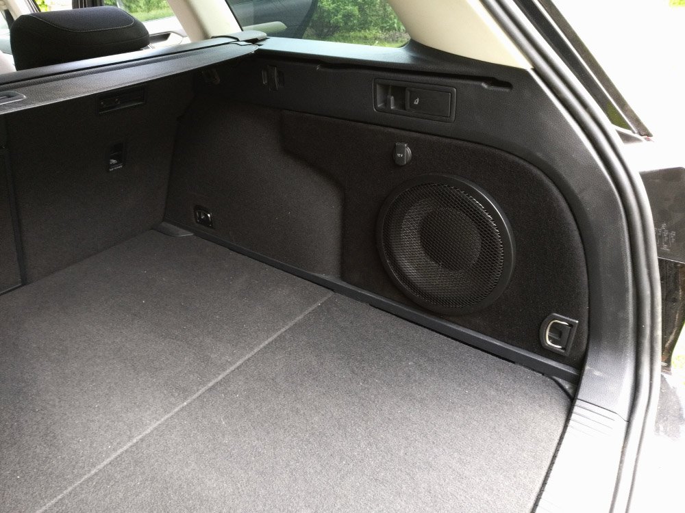

Postitusi: 826
Tänanud: 82 korda
Tänatud: 54 korda
B8 raadio/ekraani vahetuse võimalused
Mina vahetasin esimesed kõlarid ja ehitasin sub-i taha. Pakiruumi läks ka 2 võimendit, üks siis kõlaritele ja teine woofrile. Makk jäi sama aga heli läks oluliselt etemaks.

See näeb ju igati viisakas välja.
Kas dynaudioga on supakas sama kohapeal?
rraivo kirjutas: 16 Jaan 2020, 08:36 :)
Dynaudioga peaks woofer asuma varurattas. Pilt
