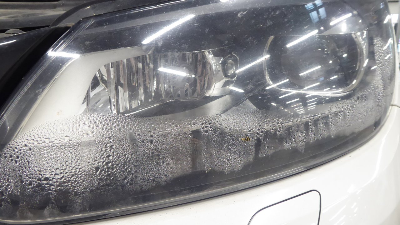

Hei. Kas kellegil äki lauapeal vms oleks pilti tule tagant poolt. Huvitab tuulutus avad. Tule sisse tekib niiskus. Kaane maha võtan tagant niiskus kaob. Või oskab seletada kus asuvad vms. Jah ennem googeldasin.

Egas ta nüüd allveelaeva tihe olegi, palju seda kondenssi siis tekib?
Klaasid ise terved?

Natuke tekib. Piisavalt et häirib. Klaasid tundusid iga nurga alt terved aga vajavad kindlasti poleeri.
Sharani esit.JPG (232.77 KiB) Vaadatud 3883 korda
Esituledel pahatihti on vigastused mis esmapilgul silma ei pasta, sõidetakse äärekivi otsa ja sellest piisab et tuleklaasi korpuse küljes tihendav dam riba tuleb lahti ja lisaniiskus satub tule sisse (pildil tule alaosas just nii ongi).
Seega vaata uuesti üle kas klaasi ja korpuse vahel pole sellist heledamat ala ja stange alaosa on vigastusteta- kui stange on mättale toetatud, siis 99% võib ka tuleklaas ees lahti olla, kui liigniiskus muret valmistab.

Õnneks nii palju niiskust ei ole. Natukene seal all suunatule juures on. Ise kahtlustan et õhutus on umbes või blokeeritud. Selleks ka tule pilti soovin saada et kus võiks asuda see nn. Õhutus. Või siis teen õhutus ise...peaks olema b5. 5 tule õhutus kummi jubinaaid alles. Aga kindel pole.

Ühesõnaga eemaldasin tule taguse, seisis päeva päikse käes ja õhtul kõik kokku tagasi. Niiskust pole tagasi tekkinud. möödas sellest kaks v pea kolm nädalat.
