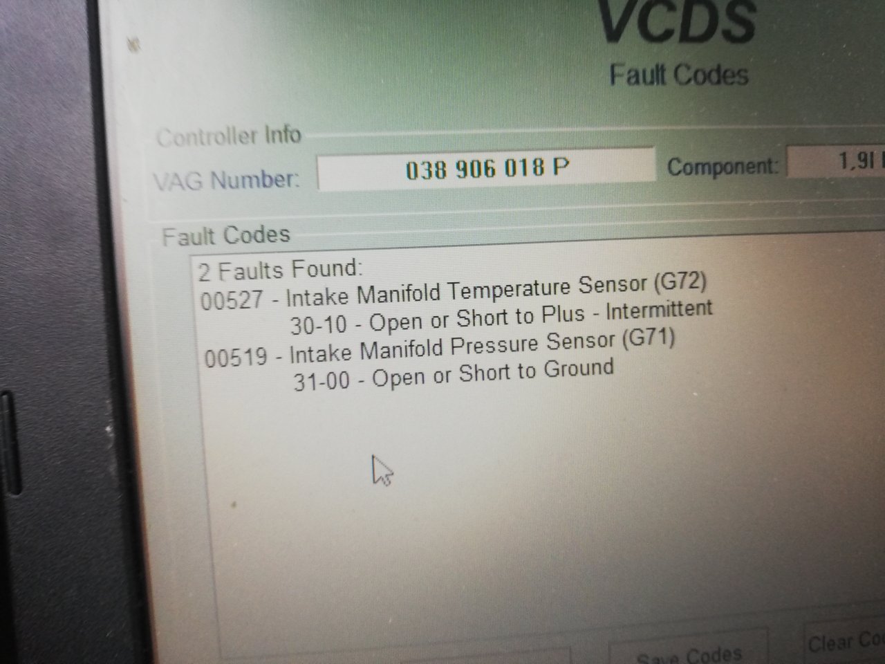

Vabandust kui jutt segane.
Tegemist 98a passatiga.
Sõiduaeg väga uimane, vahest kiirendab ka :D
Geomeetriale vaakum tuleb, siis pöördesse läheb. Vahest vaakum kadunud. Vaakum palli juurest solenoidi vahetasin, teise vana vastu, seis sama.
Kas keegi oskab öelda milles asi võib olla?

Otsi sisselaske torustiku pealt MAP andurit, veakoodide järgi on viga selles.

Vaakum voolikud terved
Map andurit olen vahetanud
Soojemast pärast hakkab vahest kiirendama, aga nõksutades.

Märkus! Õhupuhastisse minev voolik, ei ole vaakum! Seda võib nimetada tuulutuseks, selle kaudu saab näiteks N75 klapp puhast õhku, vältimaks sodi sisenemist klappi ja teised kaks sisend/väljund juhitakse vaakumit. Kui on vaakumiga probleemid siis tasub ikka vaakumtester/kell järgi panna ja vaadata, kui palju seda reaalselt tuleb(400mmHg võiks vähemalt olla).
Veakoodid näitavad(open/katkestus or short to ground/mass ja open/katkestus or short to plus/lühis) mis viga, otsi katkised juhtmed ja paranda need, tasub ka anduri(G72 ja G71) üle mõõta. Ilmselt nende koodidega on ka õhulugeja näit paigast.

Kui rõhuanduri viga on aktiivne elektriline viga ja tuleb peale kustutamist kohe tagasi, ilma mootorit käima panemata, siis võib igasugused vaakumvoolikud ja N75-ed ära unustada, viga ei ole seal. Kui rõhuanduri näit pole ustav, siis puhtalt turvalisuse pärast piiratakse võimsus ära, et mitte mootorit lõhkuda. Kui juba arvuti taga autol, siis võiks ju "live data" alt vaadata nende andurite näite.
