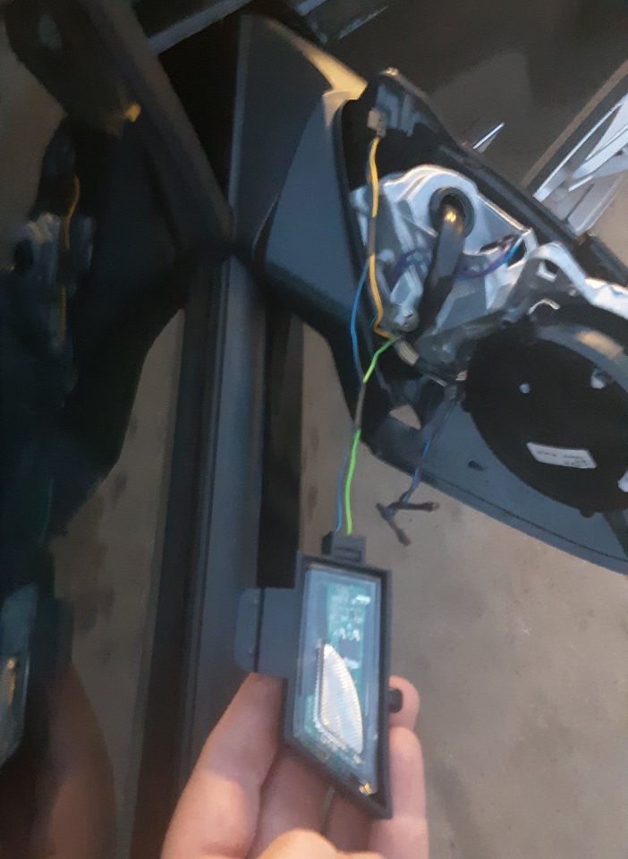

Kosmos rsk! Minu mõistus hakkab otsa saama. Kõik kodeeringud vaatasin üle, googles on vist kõik teemad otsinguga puddle lights läbi vaadatud ja no ei saa sigudikke põlema. Tuled töötavad, imitatsioonid nad ei ole :D, sest kui voolu otse andsin, põlesid nagu muiste. Led tuled muideks.
Uksemoodulid on õiged, high versioonid 5Q0959593B ja 5Q0959592B
Vahepeal üks infokild...........
Kuidas arusaada, kas moodul on high või low variant?
5Q0959(5)93B (high)
5Q0959(3)93B (low)
Viimased numbrid tähistavad uksi:
3 (juhiuks)
2 (kaardilugeja)
Lisaks on low moodulil ainult 6 aktiivset pinni, ülejäänud pesad on tühjad, high on ainult üks pin tühi.
............jätkame!
Kakkusin täna juhiukse lahti, veendusin moodulis ja pin'de olemasolus. Kõik justkui õige!
Kakkusin peegli lahti.........Seal oli juba huvitavam. Nimelt peeglist kõik maandused tulevad alla plokki ühe sinise/musta juhtmena, peeglis oli neid aga kolm - peeglimootor, suunatuli ja puddle light. Viimase miinus tuleb, aga suunatule pistikust ja seal on kokku kolm juhet : puddle light (-), suunatule enda (-) ja suunatule (+)
Tekkis väike lootus, et äkki on koer maetud sinna, et mul pole originaal suunatuled peeglites. Kolm vajalikku pin'i on neil küll olemas, aga no kurja, ma ei oska midagi muud enam kahtlustada.
Kuna uksepaneelid ja peeglid käivad juba kinnisilmi laiali, siis homme viskan algupärase suunaka külge ja vaatab, mis juhtub.
Kui on kellegi veel mingeid mõtteid, milles kala võib olla, siis andke aga teada.

See juhtmestus, mis pildil näha, on kõik õige vastavalt skeemile.

Töökaaslane mõõtis voolu ja rohelisse juhtmesse tuleb ainult 0,5V.

Mis sellest juhtmestikust kahelda - kõik on nii nagu tehasest ette nähtud. Lugesid foorumipostitust ja proovisid linnukese ära võtta?
IainB, uncheck Byte 01, Bit 6 (Mirror/Door Handle/Speaker Lights Installed) on both controllers and they should start working. Odd, but that's how I fixed mine.

siLc kirjutas: 22 Aug 2020, 21:48 Mis sellest juhtmestikust kahelda - kõik on nii nagu tehasest ette nähtud. Lugesid foorumipostitust ja proovisid linnukese ära võtta?
Jah, ma olen su jagatud postitust lugenud korduvalt juba varasemalt, aga nüüd alles nägin sõna "uncheck"!!!
Ma olen siiani jälginud, et seal linnuke ikka ees oleks! 😂
Annan õhtul teada! 😀

siLc, suured tänud sulle! Sinna see koer oligi maetud! Täiesti enda tähelepanematus! Eks ma süvenesin ekraanitõmmistesse, kus see linnuke ees oli ja tekstis libises silm üle tähepaarist "un". Igatahes on see asi nüüd korras ja kõik toimib nii nagu peab.
Infoks veel niipalju tulevastele põlvedele, et lombikad töötavad läbi hämaraanduri, päeval testides katke andur kinni. Tuledelüliti ei pea olema AUTO asendis.
