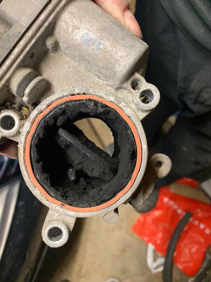

Täna sai lahti võetud üks 2012 aasta 2.0 103kw diisli segusiiber, sest aeg ajalt läks mootorituluke põlema, mis otseselt sõitu küll ei mõjutanud aga eks parem kui auto on korras.
Tegemist on VW diisliskandaali järgselt tarkvara uuenduse läbi teinud masinaga ja veebiavarustes leidub kümneid teemasid, mis seostavad segusiibrisse tahma ladestumist just uuendatud tarkvaraga.
Seguklapp must.jpg (154.85 KiB) Vaadatud 3697 korda
Selline nägi siis välja segusiiber vahetult peale mahavõtmist.

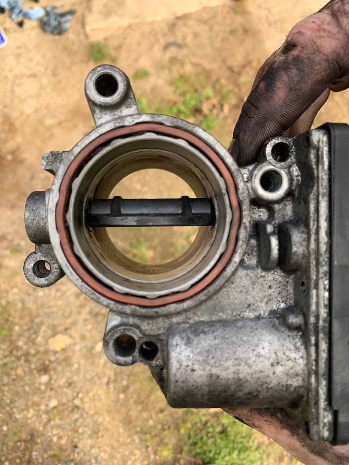

Seguklapp puhas.jpg (161.88 KiB) Vaadatud 3697 korda
ja pärast puhastamist.
Veakood jäi pärast kokku ladumist veel põlema, kuid kui diagnostikaga ära sai kustutatud, siis enam tagasi ei tulnud ja muidugi minek muutus ka tuntavalt erksamaks.

Palju LS? Eriti jõhkralt kinni söönud ennast sinna ikka :D

etnies858 kirjutas: ↑10 Okt 2020, 17:03 Palju LS? Eriti jõhkralt kinni söönud ennast sinna ikka :D
292 000 km on läbisõit hetkel.

Ega see LS ei omagi nii suurt tähtsust, kui pigem sõidustiil ja kasutuskoht. Kui ikka linnas vaid töristada, siis saab selliseks ilmselt ka mingi 150k LS-ga. Mul proua autol täitus mingipäev 300k ja juba oli eelmise poolt vahetatud DPF ja mina sain siis EGR-i vahetada. Oli samuti enne naisterahva igapäeva auto, kes linnast väga välja ei jõudnud.

Ei väidagi, et üldse ei tahma.
Sisselaske tahmamine tuleneb EGR tööst, mis peaks põlemistemperatuuri alandama kuid tänu sellele, et ta on heitgaas kannab endaga tahmaosakesi kaasas, mis ladestuvad siis sisselaske seinale.
Peale softi uuendust suurendati EGR lahtioleku osakaalu, mis siis vastavalt suurendab ka kinni jäämist.
