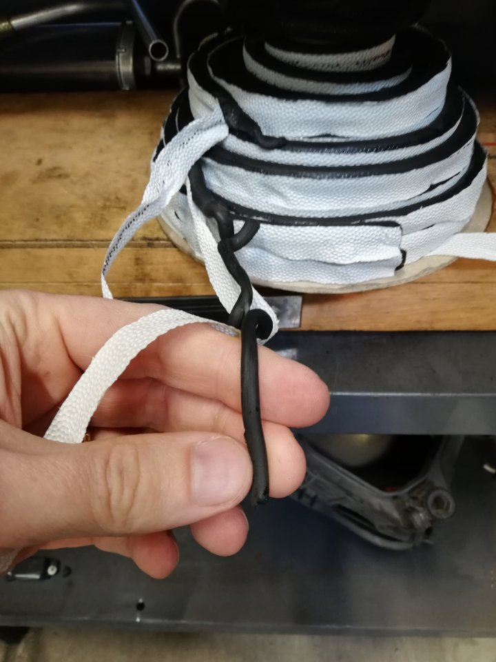

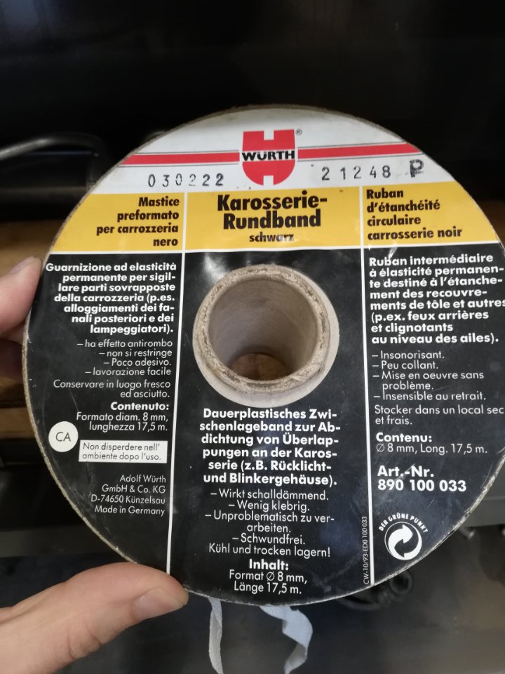

Wuerth pakub sellist kleepuvat massi suure rullina, saab kasutada eduliselt uste jms tihendamisel, seda saab vajadusel murevabalt eemaldada, hea lihtne toimetada.
Viimati muutis tito, 24 Mär 2021, 10:01, muudetud 1 kord kokku.
