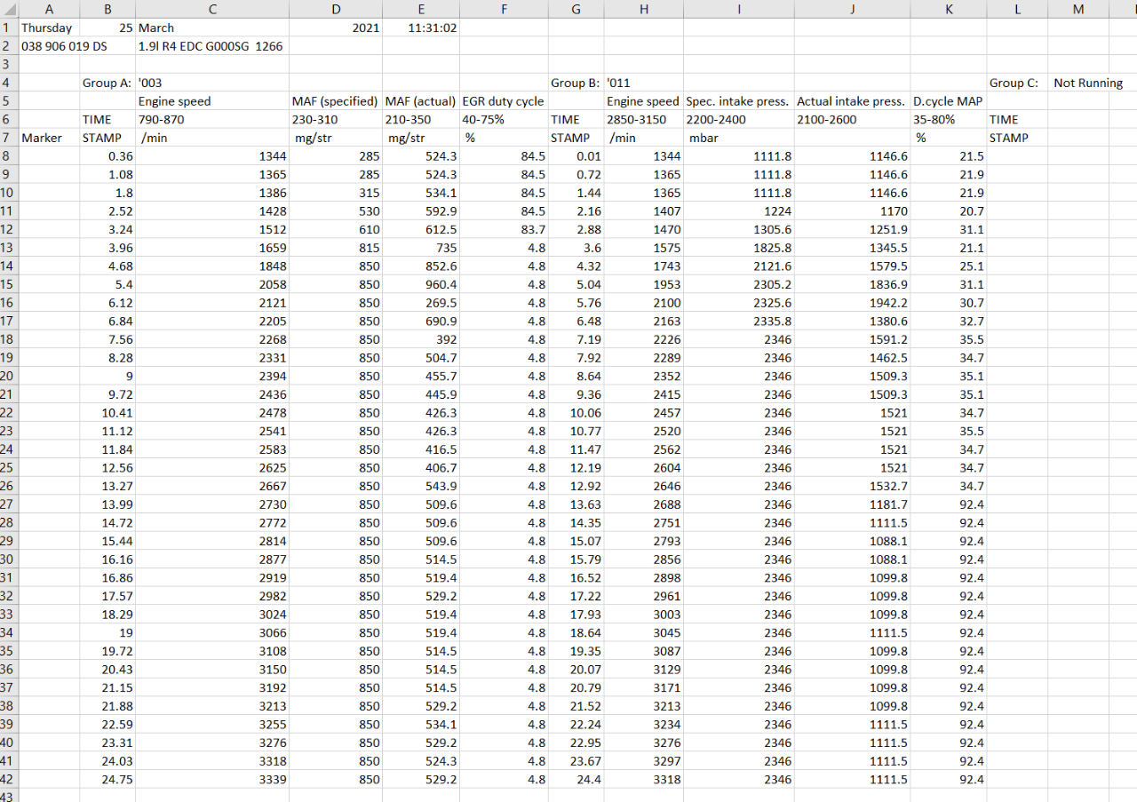

Eile läksin sõitma ja autol enam jõudu lihtsalt pole. Eile sõites, oli auto täiesti jõuetu, täna ma siis vahetasin mõned vaakumvoolikud, mis iseenesest tundusid korras olevat ja liigutasin ka üht-teist. Midagi igatahes muutus ja nüüd on jõud kuni 1600-2000 pöördeni ja siis kaob ära. Samuti 2000-3000 pöörde kandis viskab veakoodi sisse(p1556), kui veakood on sees, siis ei liigu samamoodi nagu eilegi. On vahetatud varem juba õhulugeja,turbo, vaakumpumba ots remonditud.
Panen siis ka logi, äkki keegi saab aru.

Ross Tech :
17964/P1556 - Charge Pressure Control: Negative Deviation
Possible Symptoms
Reduced power output
Limp mode
Possible Causes
Boost Pressure too Low
Hoses/Pipes incorrect connected, disconnected or leaking
Charger Pressure Control defective
VNT (variable nozzle turbo): nozzles stuck
Solenoid Valve for Boost Pressure Control (N75) defective
Possible Solutions
Check Hoses/Pipes to/between Components
Check Solenoid Valve for Boost Pressure Control (N75)
Check / Clean / Replace Charge Pressure Control
Check / Clean mechanism for variable nozzles
J.Aru
Postitusi: 5342
Liitunud: 22 Dets 2011, 11:36
Asukoht: Rahkla
Tänanud: 52 korda
b5.5 1.9 96kw Jõudu pole
Kiirelt andmetele peale vaadetes pakuks rõhuleket.
