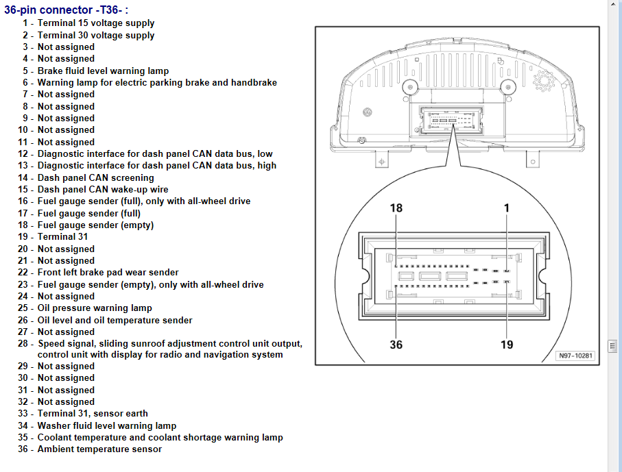

pin 2 on kaitsme külge 12v
pin 1 on keskelektrisse ehk süüteluku 12v
19 on maandus ja
31 maandus
b6 dash.PNG (110.5 KiB) Vaadatud 1257 korda

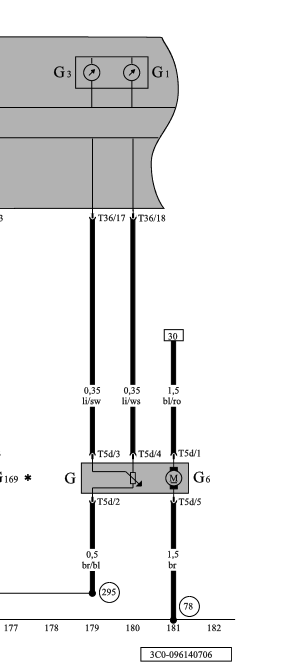

17 (täispaak) ja 18 (tühi paak) on kütuseandurist saabuvad signaalid
b6 andurid.PNG (25.37 KiB) Vaadatud 1257 korda
