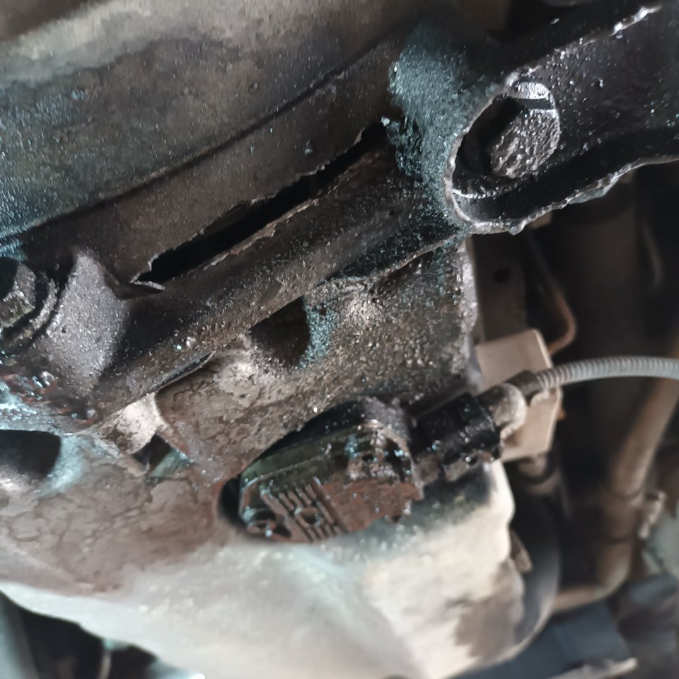

Küsimus, paljud on näinud touranil sellist asja nagu pildil. ( sidurikojas lõhe ) Autoks siis VW touran 2005 , 1.9 tdi 77kw .
Mis selle põhjustab ja kuidas aru saada et midagi läbi on. Hetkel käigud lähevad sisse kuidagi imelikult, nagu poleks õli. kastiõli vahetatud 50000 tagasi.

Sellise asja tekkimist peaks küll kuulma. Ilmselt on hooratas laiali lennanud. Äkki juba eelmise omaniku käes juhtunud?

Äsja ostetud auto. Paljud töökojad pole sellost asja varem näinudki. Mina ise näen seda teist korda. Varasemalt oli selline asi nul VW golf4 1.6 bensuka peal.
Kuidas arusaada , et praegu hooratas ei ole vigane?

Kui hooratas on sellise teo ära on teinud, peaks mega vibra ja kolin olema, kui üldse käima saad.
Võib muidugi vabalt ka laia lennanud siduri süü. Aga kolin ja vibra peaks sellegi poolest järgnema.
Ilmselgelt on laiali lennanud detailid juba eelmise omaniku poolt vahetatud.

Hetkel tuli välja , et see auk on tulnud minu käes . Pühapäeval sai kontrollitud , et auk olemas ja täna on see auk veel suurem . Nüüd jääb vaid loota , et hooratas peaks vastu veel max 60 km enne kui saab parandusse

Ma igaksjuhuks ei looda, kuna selline viga võib lõppeda auto maha põlemisega. Purunenud hooratas võib sädemeid tekitada ja tulemüüri mürasummutuse süüdata. Tourani algus aastatel läks Saksas mitu masinat nii tuleroaks.

See auto on ohutu lasta liiklusse? Kuidas see sidurikoda vastu peab. Uus koda või kasy vaja. Arvatavasti remontki läheb pool või isegi rohkem auto hinnast.
VW tourani käigukast
Ei kujuta ette, et see üldse sõidetavgi on, kui nii ära lõhkunud.
Ise ei saa midagi aru?
Peaks ikka julmalt lõhkuma ja ei usu, et sellises seisukorras hoorattaga üldse sõita enam saakski. Või, et nii läbi olla üldse saab. Tundub ikka, et seal eelnevalt midagi laiali lennanud

Siin konkreetselt raadios muss kõvemaks keeratud, et poleks kuulda vigu 😂 see hooratas ikka korralikult häält pidanud tegema kui vastu koda käinud.

Viimased korrad ilma muusikata sõitnud , et kuulata , heli mis peaks tulema , kui hooratas kulunud.
Ma arvan, et remonti mõistlikum treileriga sõita, on ehk remondiarve väiksem.

Etsu11 kirjutas: 06 Sept 2021, 20:38 Äsja ostetud auto. Paljud töökojad pole sellost asja varem näinudki. Mina ise näen seda teist korda. Varasemalt oli selline asi nul VW golf4 1.6 bensuka peal.
Kuna G4 bensiinimootoriga olid vist kõik ühemassilise hoorattaga, siis tundub, et teema autor ajab lihtsalt mingit jama siin.

teet82 kirjutas: 08 Sept 2021, 22:00 Kuna G4 bensiinimootoriga olid vist kõik ühemassilise hoorattaga, siis tundub, et teema autor ajab lihtsalt mingit jama siin.
Täpselt samasugust lõikejälge on nähtud klassikalise hoorattaga autodel, mille sidurikorvi üks kinnituslamell kolmest on lahti tulnud.

Mina ei mäleta, et oleks näinud sellist asja, rohkem kui 10 aastat igapäevaselt asjaga tegeledes. Ja kui seda pilti vaadata, siis auk tundub üpris kasti ja mootori liitepinna lähedal, tavaliselt on selle koha peal hooratta jäik osa, kust ei saa lahti tulla midagi.
Eks laiali lennanud asju on erinevaid nähtud, aga tavaliselt ikka auto või omanik ise ei sõida rohkem, selle augu puhul peaks ka nii olema. Igal juhul huvitav teema, ootaks pilte lahti võtmisest!
Mõtlesin ise sama, et nii mootori lähedal tundub.
Samuti huviga ootaks pilte, kui on lahti võetud.
Pole ka sellist asja varem kohanud.
