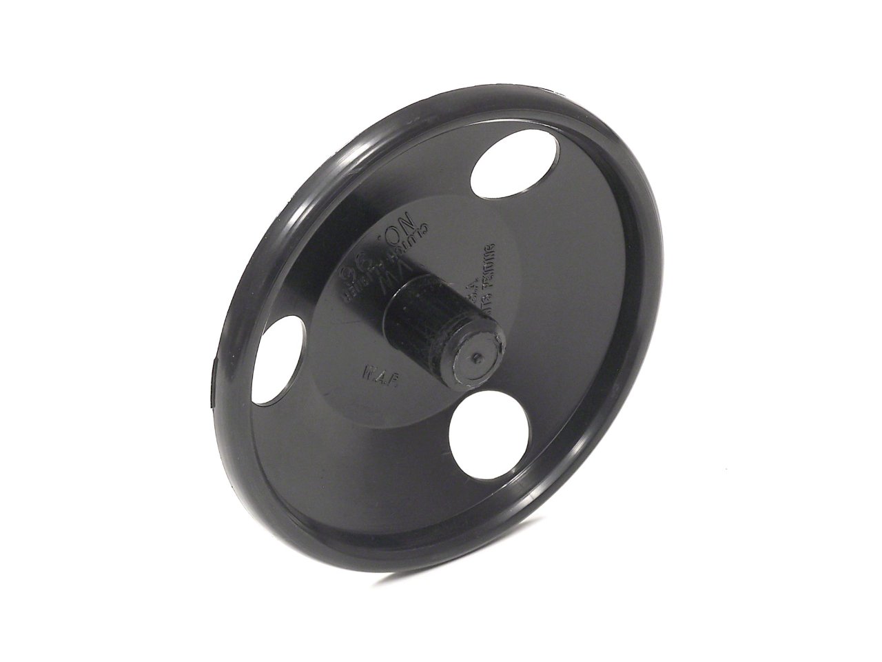

Veljvõti võib-olla sobib sinna korvi auku, aga sellest tsentrisse saamiseks küll ei piisa.
Vaja ikka otsapidi piloot puksi/laagrisse mahtuda ja siis astmega siduriketas tsentrisse.

Antud siduril pole traditsioonilist tsentreerimisvõimalust kus väntvõlli tagaotsas on mingi ava mille järgi ketas tsentreeritakse sest korvi lahtusplaat istub ketta ja v.võlli vahel eest. Tsentreerimine käib hooratta järgi. Tööriist on selline:
