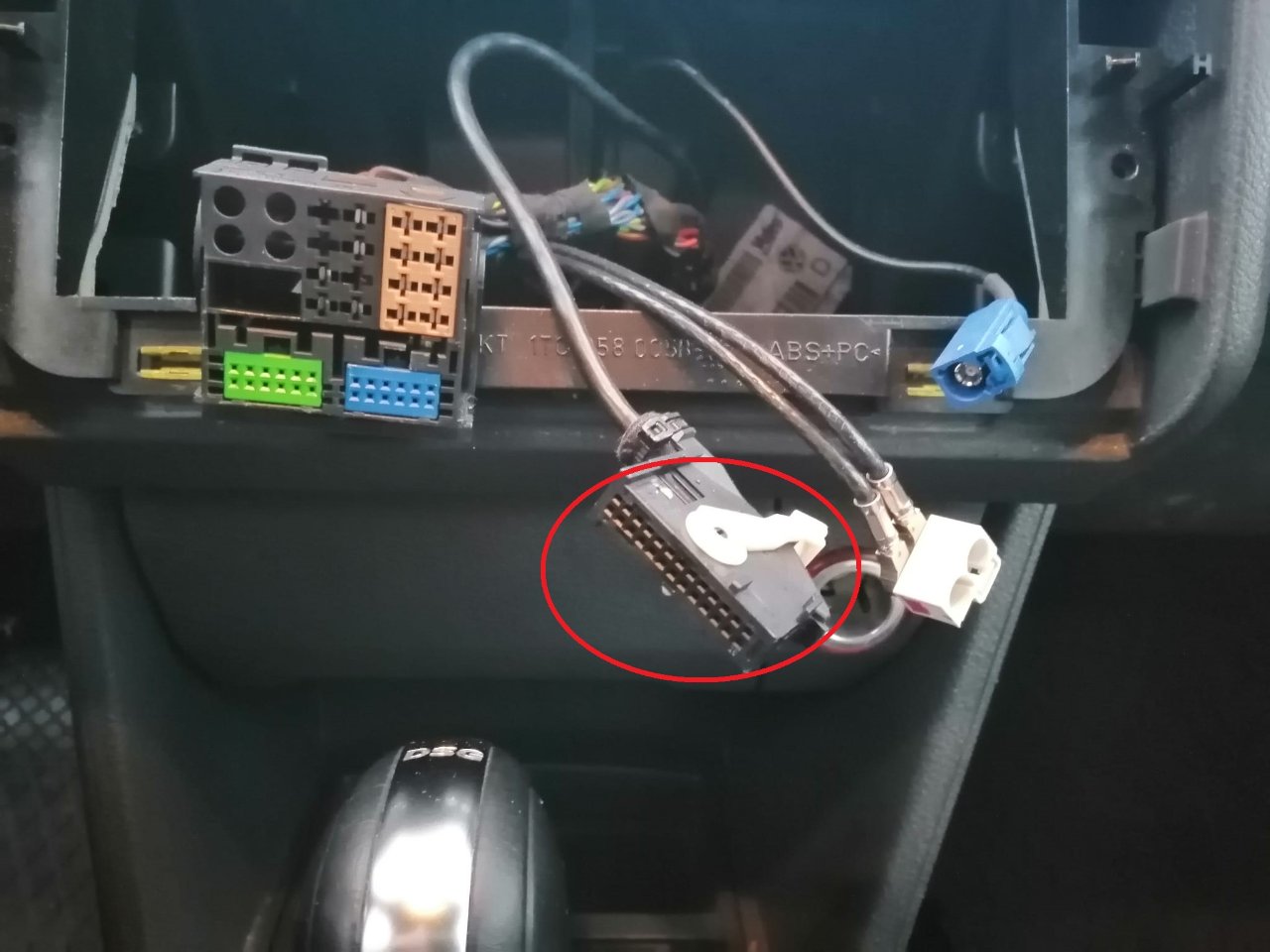

Kuna mul autos oli varem Bluetooth ja sellel riistal on ka, siis nüüd telefoni valikus kaks Bluetoothi ja mõlemad toimivad :D Paaritasin telefonist auto bluetoothi lahti.
Üks pistik jäi auto poolt üle ning kaamera kohta ütleb not available. Kaamera oli saanud mõned kuud tagasi otsa niikuinii, ilmselt tagaklaasi pesuvesi ajus.
Kas keegi teab mis pistik see on?

See punase ringiga pistik ongi oem kaamera oma.
