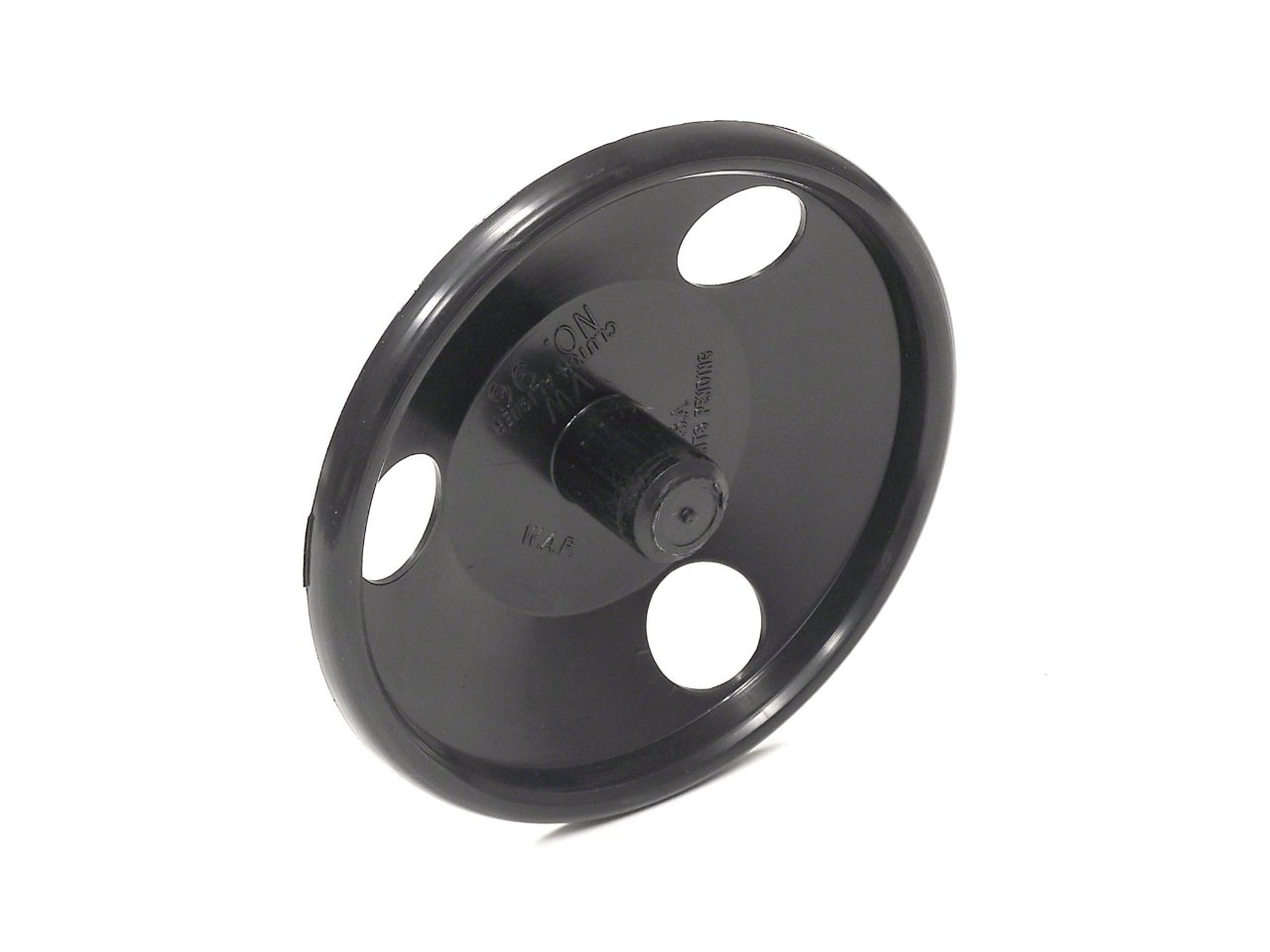

Antud siduril pole traditsioonilist tsentreerimisvõimalust kus väntvõlli tagaotsas on mingi ava mille järgi ketas tsentreeritakse sest korvi lahtusplaat istub ketta ja v.võlli vahel eest. Tsentreerimine käib hooratta järgi. Tööriist on selline:

See tsentri teema jah pigem oluline kui on laager/pesa kuhu käigukasti vedavvõll sisse läheb. Algul teipisin ka 1/2 nare pikendust ja üritasin sellega enamvähem keskele ajada, aga mingiaeg sai neid 020 kaste suht palju oma autodel lapatud ja viimased korrad on suht suvalt silma järgi läinud ja null probleemi.
