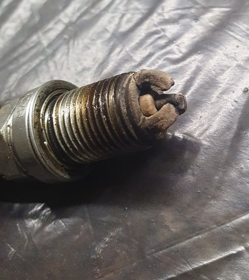

Mis sümptomid sellega kaasnema peaks? Kerget sinist suitsu olen iseenesest küll täheldanud kohapeal pöördesse(pea piirajasse) ajades.
Küünlad aga olid peale 15000km läbimist ühtemoodi sarnaselt sellised.

Xante kirjutas: 14 Okt 2021, 14:58 Mis sümptomid sellega kaasnema peaks? Kerget sinist suitsu olen iseenesest küll täheldanud kohapeal pöördesse(pea piirajasse) ajades.
Ilmselge probleem et õli on silindris - õli jäägid on sadestunud küünlale. Vanal karpaga mootoril võis põlemiskambreid puhastada kas enne remonti detailide pesuks või siis remondi ennetamiseks, niristades talle vett karpasse ja hoides parajaid pöördeid. Mootori kuumad kohad nägid pärast seest välja nagu prillikivi, see võttis ka rõngad lahti. Pritsega mootoril võib sama asja teha, küsimus kuidas vesi põlemiskambrisse saada (aga on tehtud ja saadud). Teine asi võib kasutada õlilisandeid - oleneb muidugi mootorist ja probleemi raskusastmest aga on ka need aidanud.
