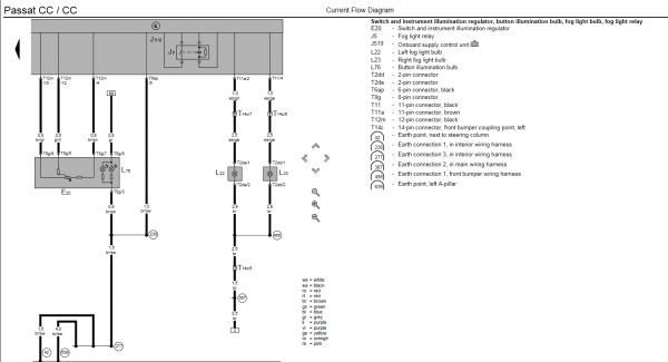

Aga vaataks üle vajalikud juhtmed, kuna xenon ja halogeenidel udukate juhtimine skeem järgi erinev. Tulede lülitist pin 5 alt jookseb kollane/valge juhe keskelektri musta 16 pinnisesse pistikusse pin 6 alla.
Xenon tulede puhul peaks keskelektrist udukad välja tulema järgmiselt : vasak udukas pruunist 11 pinniga pistikust pin 2 alt ja parem udukas mustast 11 pinniga pistikust pin 4 alt. Mõlemad valge/kollased juhtmed 1 ruudused. Edasi lähevad mõlemad juba pampri pistikusse. Halogeenide puhul on pistikud teised(must 6 pinnine pistik, kust tuleb pin 2 alt välja 2,5ruudune kollane/valge juhe). Kodeeringu järgi oleks sinu auto justkui xenonitega. On ka võimalus, et mõni eelmine omanik on teinud xenon retrot ja seega siit võib ka viga sisse tulla

ups, minu viga ,pidigi pruunist tulema valge -roheline.GolfKuubis kirjutas: ↑28 Nov 2021, 14:19 Pruunist tuleb selle pinni alt valge-roheline, mustast valge-kollane.
see vasakul pampri ühenduse pistikGolfKuubis kirjutas: ↑28 Nov 2021, 14:19 Kust ma selle pampri pistiku leia ? Vasaku lanseroni küljest kuhu jookseb uduka pistik?
Kas vasakul juhi poolse armatuuri otsa taga kaitse 40 terve?
skeemi järgi on CECM-is olemas ka fog light relee

Võiksid ka mainida oma Passat CC mudeliaastat, et saaks õiget skeemi vaadata. Enne 2009 oli mõlemad eesmised udutuled ühe CECM väljundina. Kui kirjeldad, et kurvituled on, siis järelikult on kumbagile pirnile oma väljund ja mudeliaasta hilisem.
Värvide asemel oleks ehk lihtsam kasutada pistiku tähiseid - käesoleval juhul "A" ja "D". A pistikus on pin 4 vasak udukas. D pistikus on pin 2 parem udukas. Nii nagu kirjeldasid, CECM väljuvad 1mm2 juhtmed ja pampri juhtmesarjas on 2,5mm2. Pampri pistik võiks olla parema lanseka siseküljel.
E: Udutulede relee J5 jällegi ei joonistu välja releede asukohtades, mis annaks aimu, et tegemist CECM-sisemise komponendina.

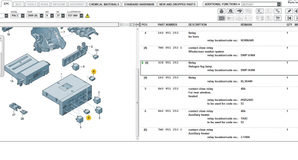

tundub, et mingi neist väikestest võiks olla udukate releeGolfKuubis kirjutas: ↑28 Nov 2021, 11:39 Võtsin plastikud sealt mooduli ümbert ära, mooduli küljes releed. Panen pildi. Kas kuskilt oleks võimalik saada skeemi, et mis on mis?
https://www.upload.ee/image/13670140/C6 ... B829E.jpeg
Muidugi kui vaadata sinu pilti siis see pesa DWP-H on tühi
Viimati muutis volkar, 28 Nov 2021, 17:16, muudetud 2 korda kokku.

Proovisin neid seal ennist ringi omavahel tõsta, et järsku mingi relee vigane, aga ei muutunud miskit.
Võtsin praegu tõstsin selle signaali relee sinna DWP-H pesasse, udukaid lülitades relee teeb klõpsu, aga tuled ei sütti.
Vokpartsis õnneks suht mõistliku hinnaga need, et proovida.
E: Muidugi tundub, et need releed on erinevad, 404 vs 449. Kui vaadata seda pilti: https://www.vokparts.eu/?lang=et&call=s ... odule%2529
Viimati muutis GolfKuubis, 28 Nov 2021, 17:39, muudetud 2 korda kokku.

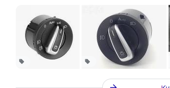

Esinduse mehed äkki oskavad kommenteerida, kas kõigil varajastel passat cc-del millel kasutusel kurvituled koos mooduliga olid ka udukate funktsioonid ? või oli võimalus, et ainult kurvituled ja ilma udukate funktsioonita?
Tulede lüliteid samuti erinevaid versioone.
kas sul on 2 udutul funktsiooniga nupp nagu vasakul või 1 udutule funktsiooniga nagu paremal
GolfKuubis
- Postitusi: 51
- Liitunud: 11 Veebr 2019, 18:57
- Auto: VW Golf 3 Syncro
- Asukoht: Tapa
- Tänanud: 2 korda
- Tänatud: 1 kord
Passat CC udutuled ei tööta
2 asendit nagu vasakul.
Edit: kas kuskilt ei saa vin decoderiga vaadata kas on udukad ja bi-xenon?
