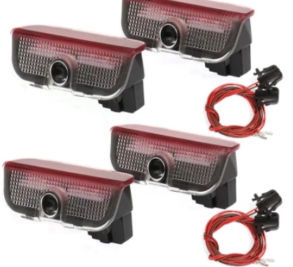

Kuna mul endal uksetulesid autol algselt polnud, siis tellisin endale tuled sinna, kiskusin korra lahti ühe uksepaneeli alumise "helkuri" ja panin tähele, et juhtmestik puudub. Kuna mu enda tellitud tuledel on juhtmestik ka kaasas, siis tekkiski küsimus, et kui lihtne neid teoorias paigaldada oleks ? kas selle jaoks oleks vaja hiljem ka auto arvutiga ära ühendada ja asjad sisse kodeerida või mis moodi asja ajada saaks ?
Loodetavasti keegi teist on endal ka lisanud need või oskab targemat nõu anda.
Lisan pildi ka, et selgem ülevaade oleks:

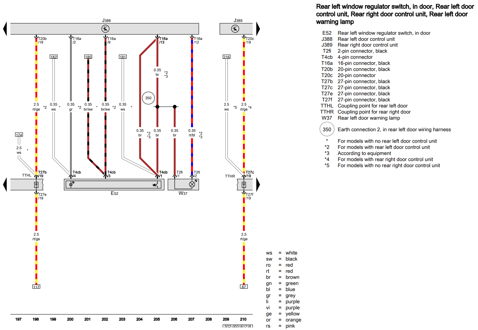

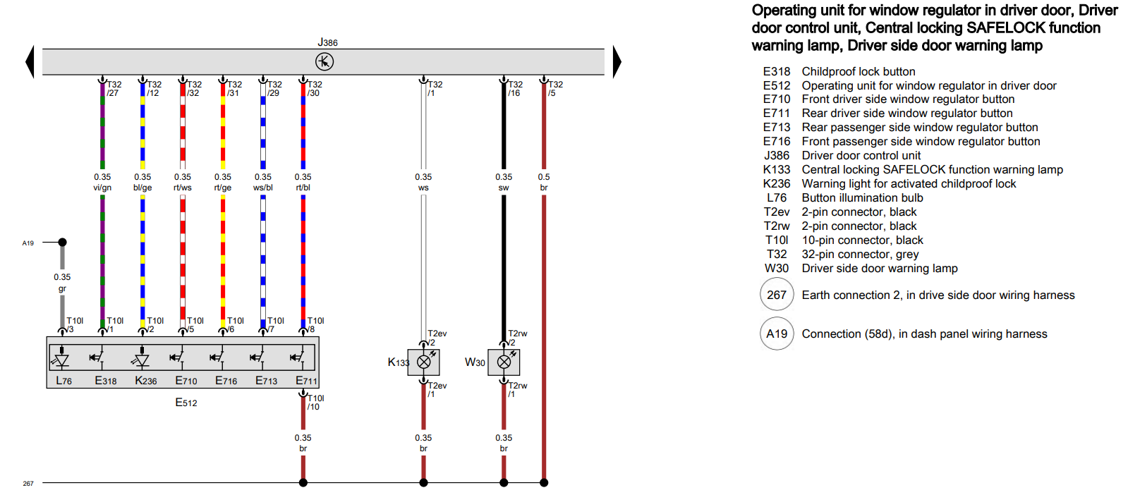

2015 Passat B8 uksetulede paigaldamine.
Selle joonise järgi on ees jah W30 tarbeks pin 5 - ja 16 +
Tagaustel W37 jaoks 12 + ja 13 -

m2t
Postitusi: 8
Liitunud: 22 Juun 2020, 15:00
Lugemata postitus Postitas m2t »
kraff kirjutas: 14 Apr 2022, 13:17 Passat ukse diagramm.png
