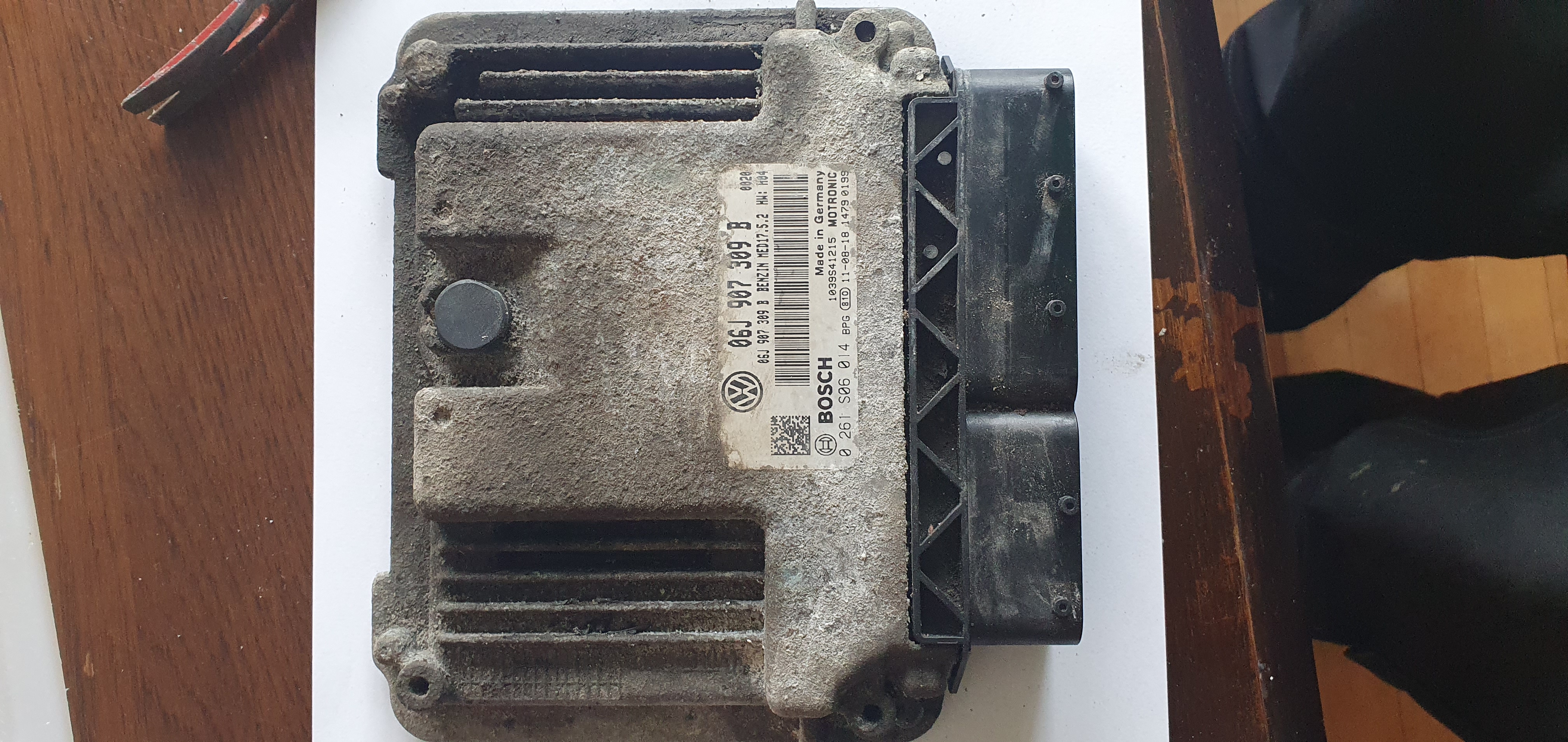

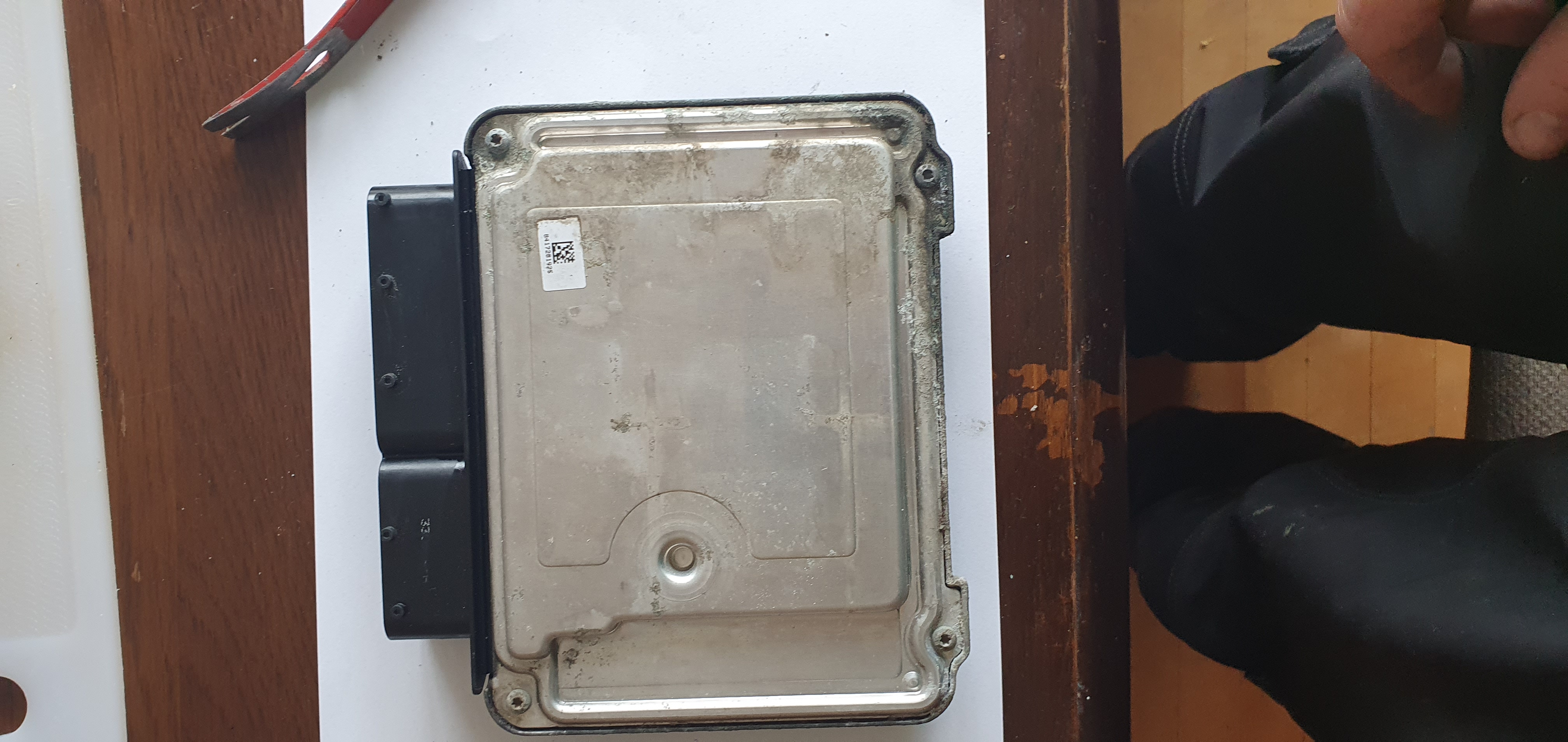

Tere. Kas siin oleks keegi, kes suudaks auto uuesti ellu äratada. Poe parklas tagurdades suri välja ja rohkem mitte piuksugigi.
Auto asub hetkel Raplamaal.
Veakoodide logi on spoileris.

Kus tal see aju muidu paikneb üldse? Kõige jubedam pole ja märg ka vist ei tundu, aga imelikult rokane on küll kuidagi.
Keerasid selle tagumise kaane lahti ka?
Äkki ongi kuidagimoodi vesi sisse läinud ja midagi maha põlenud.
Lihtsalt käima ei lähe, või ei tee üldse piuksugi?

Aju on tal kojameeste plastiku all. Seal oli korralik kompost juba, äravooluaugud totaalselt umbes. Lahti ei ole keeranud. piuksugi ei tee.

Paljudel juhtudel on süüdlaseks katkine või valesti paigaldatud aknalaud, mille tõttu jookseb vesi ajule otse pähe ja ilmselt siis tuulutus avast see vesi sinna ajusse sisse pääsebki.

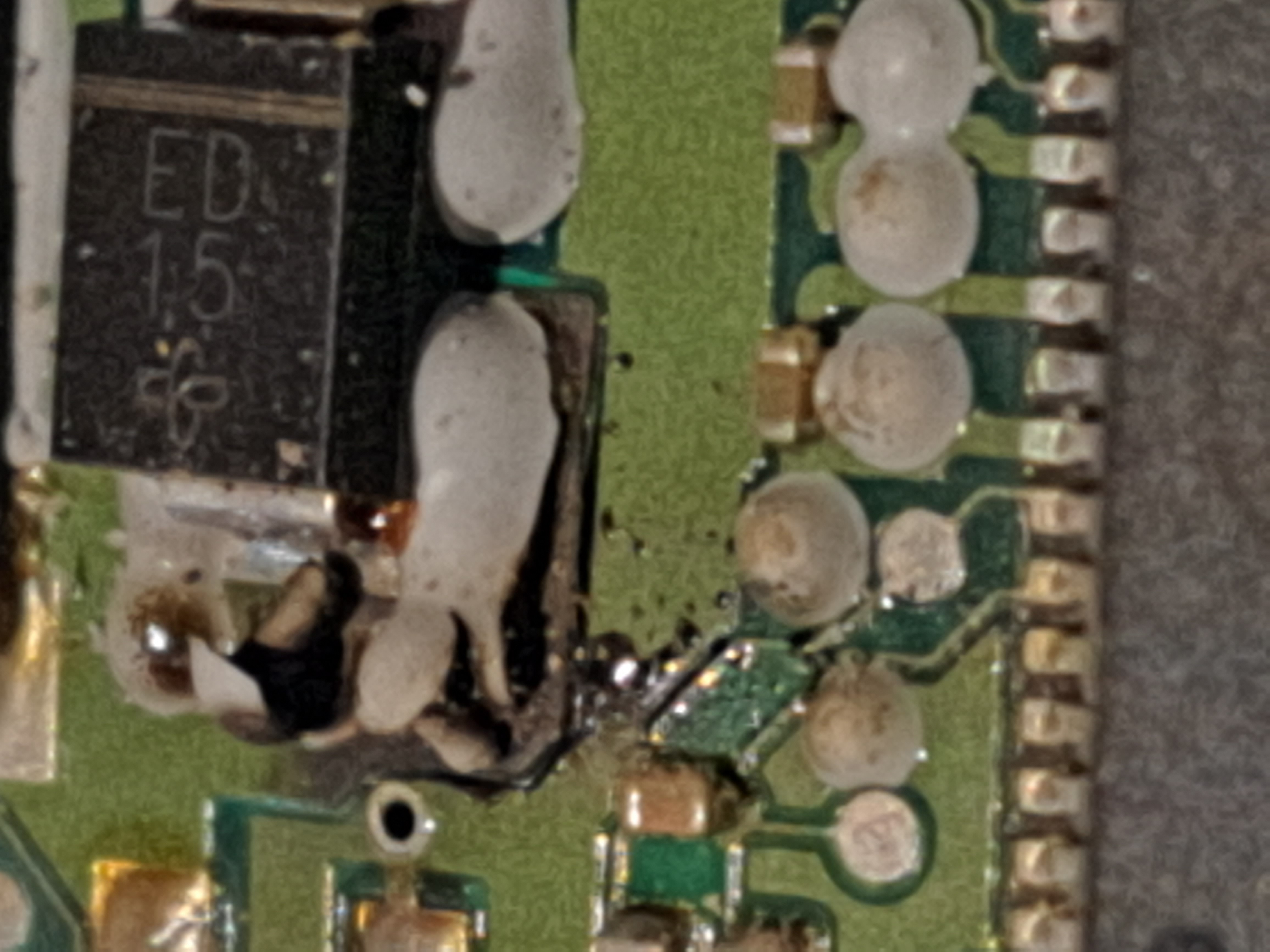

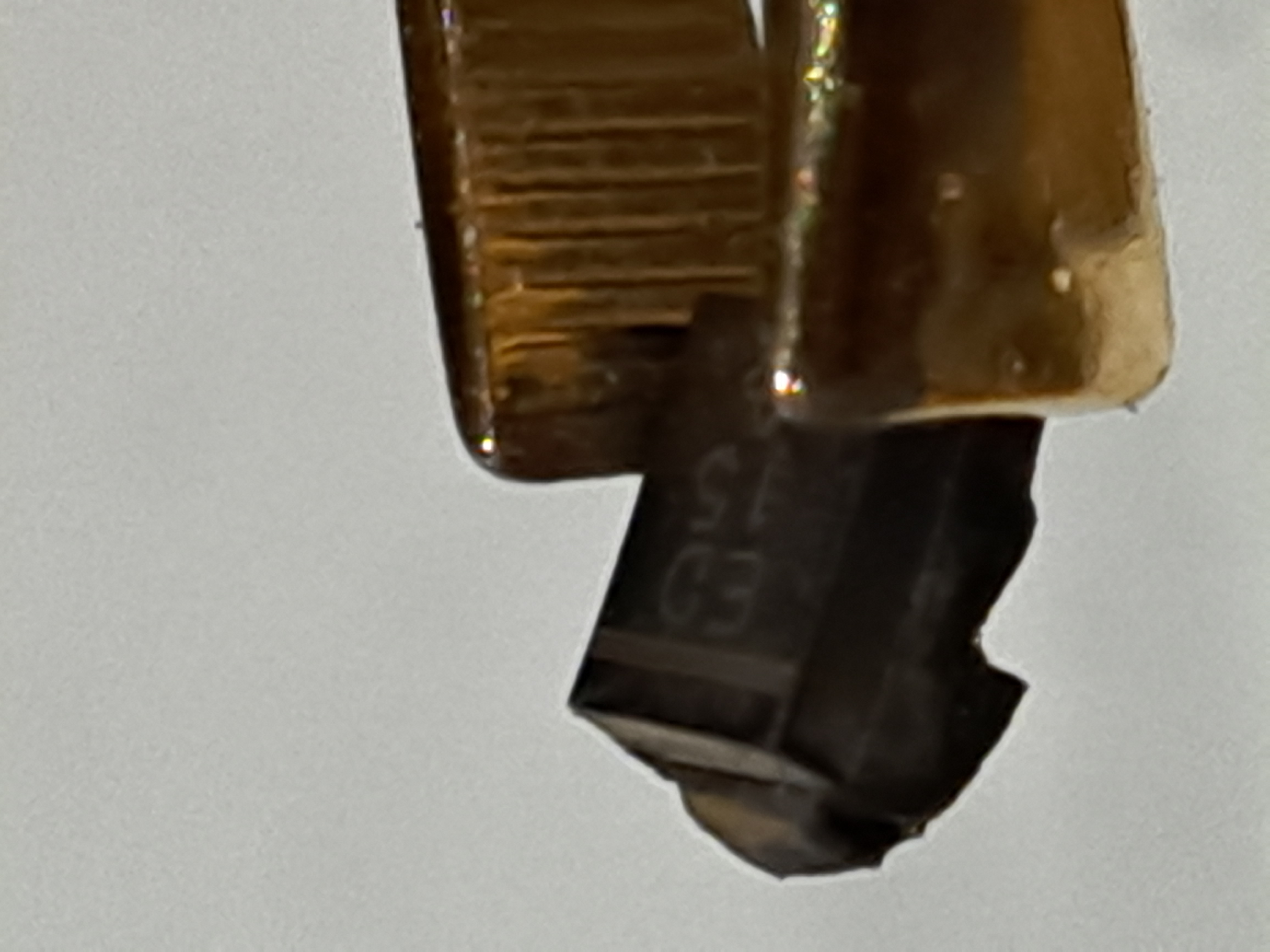

Ajus avanes selline pilt. See detail, mis on pintsetide vahel, kukkus lihtsalt välja.
Passat b7 1.8TSI ECU surnud?
Kui midagi lihtsalt välja kukub ecust, siis on kindlasti viga seal :D
Iseasi muidugi, et mis selleni viis, aga uut aju võid hakata juba otsima küll.

Päris raju, mingi dioodi laadne toode on siis paugu teinud, võib oletada, et kuskil on miski ikka lühisesse läinud ja ma ise ei julgeks järgmist aju küll järele pista enne kui juhtmestik kontrollitud on.
Postitusi: 1758
Uus aju + kodeering. Soovitaks kohe kindlasti ka kõik juhtme liinid üle käia et kusagil lühist poleks muidu uus/ kasutatud aju ka saad saata viimaselele teele
