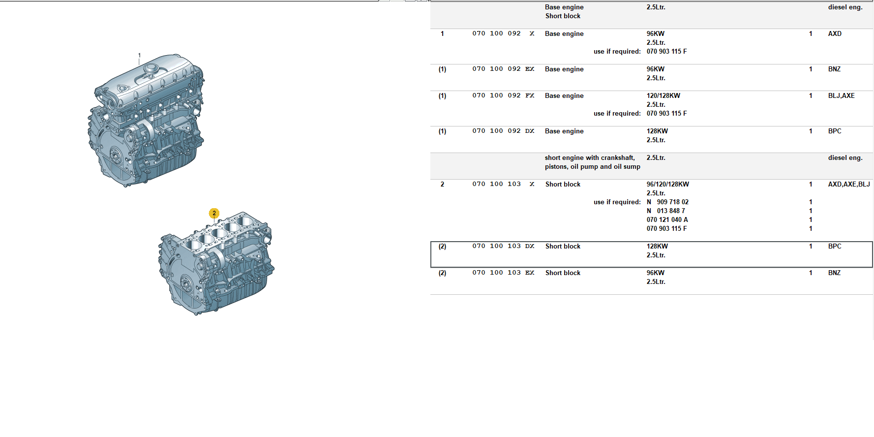

T5 2,5 96kw ja 128kw erinevused
BNZ ja BPC erinevus on kolvides. Kepsud, vänt, saaled jne... Sama.
Plokikaaned BNZ ja BPC sama.
Pihustid erinevad
Turbod erinevad.
Pihustid erinevad
Turbod erinevad.
