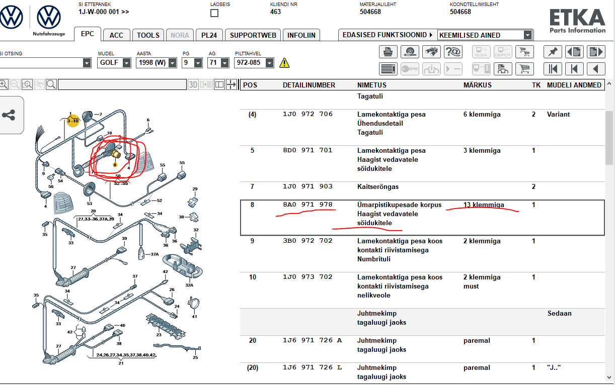

Juba Golf 4-del oli tehasest 13 klemmiline pistik

Vahi nüüd silm punnis tehase varuosa kataloogi väljavõtet 98a Golf4 pistikutest.
Pakutakse ainult 13 klemmilist:
