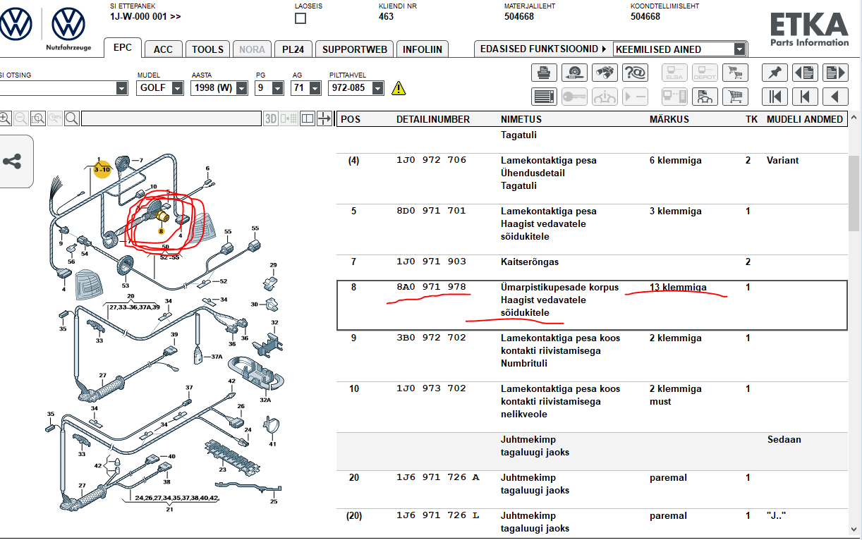

Vahi nüüd silm punnis tehase varuosa kataloogi väljavõtet 98a Golf4 pistikutest.
Pakutakse ainult 13 klemmilist:
