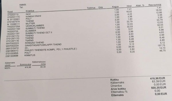

Ei ole kokku löönud ja ega ei taha ka. Ütleks lihtsalt: mis vaja see vaja.
Aga võin tuua mõned hinnad mis senimaani teada olen saanud:
Turbo taastamine 300 euri, turbo vahetuseks vajaminevad tihendid 230 umbes (esindusest), pihusti tihendid 40eurot komplekt ühele pihustile polt 3 euri ja kinnitus 10 euri (esindusest),tandem pump pierburg (toodab originaali)500 euri forsist läbi esinduse kuna originaal oli 800, nukkvõlli tellisin aeromotorsist kolbenschmidt (toodab neile originaali)170 euri esinduse hind oli 4 kordne, hüdrotõukurid kolbenschmidt 6 euri TK, saaled kolbenschmidt 25 euri komplekt, esituli magnetti marelli 147 euri TK, pihustitele raam peale oli 450 koos transpordiga saksast, küünalde, Nukka poltide, termostaadi, õlifiltri jala tihendid, õlitäite kõri, paksemate pihusti tihendite ja pihusti remondi hinda veel ei tea. Ja muidugi siia lisandub üks kõva korralik tööraha!!
Oleks tahtnud muidugi ka uut klapikambri kaane tihendit aga esindus müüb koos kaanega 400 euroga kuigi jh b osana on saada aga ei pidanud väga toimima.
Aga niipalju oskan vee öelda, et täis hooldus nelikveolisel läheb esinduses umbes 2400 euri maksma. See tähendab sis apsoluutselt kõiki mahlasid ja filtreid pluss originaal uus aku.

See sis turbo ja pihustitihendite vahetamiseks vajaminevate tihendite arve.
