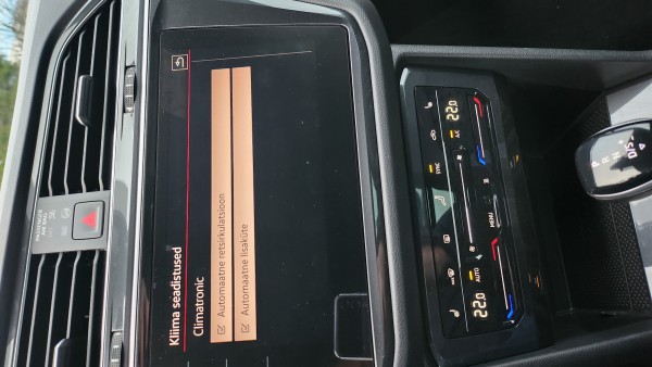

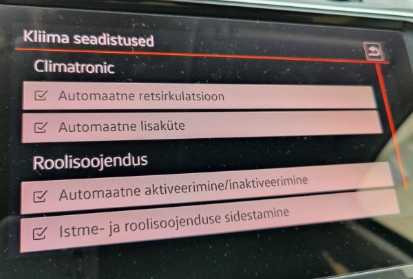

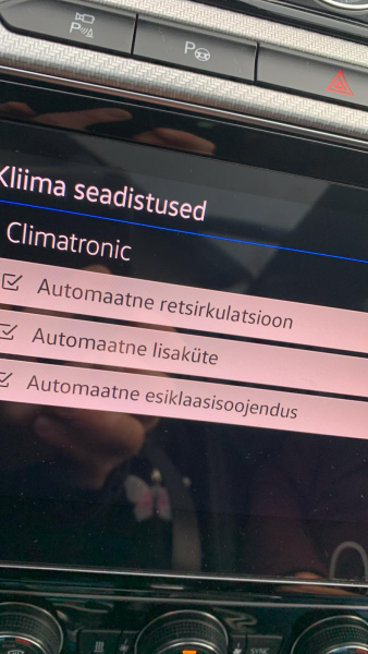

Kuulge stop nüüd korra. Vahet pole kas me räägime Tiguanist või Passatist või Golfist või Arteonist. Sama teema suht kõigil. Diisel vs Bensiin. Loen ja loen ja lähen jälle auto poole. Näe siin on pilt. Saad automaatse lisakütte sisse või välja lükata menüüst. Nii nagu soovid. Minul Bensiin 2.0 140kw läheb see automaatselt käima kui pole just ise eelnevalt lülitanud ja vastavalt siis temperatuurile.

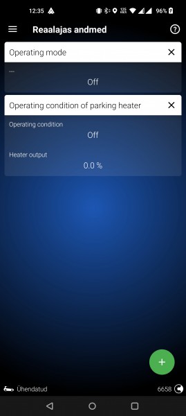

Käisin tiiru sõitmas, käivitusel välistemp 2,5 kraadi. Webasto seega võiks käima minna. Kliima menüüs kõik aktiivne aga webastol staatus 0.

@aus ole hea saada oma kliimapamenüüdest pilte. Ikka veel ei usu, et seda menüüd b8l pole. Ainult selle pärast juba ei usu, et ma võiks oma kliimapaneeli su b8 külge lajatada ja works like a charm.

2015 diisel b8-l oli see menüü küll olemas. Teema püstitamise osas - tegemist on järelpaigaldatud webaga, mille osas paigaldaja kinnitas, et tuleb tehasepaigaldusega võrdne.
