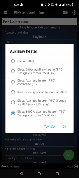

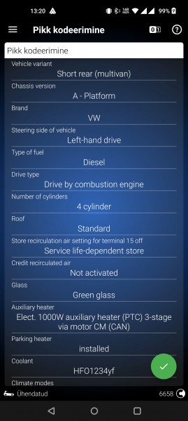

Kliimaploki riistvara number: 5NB907044L ja riistvara versioon: H35SanderSPS kirjutas: ↑16 Nov 2022, 09:38Eriti juhul kui sul on diisel millel kindlasti antud menüü peab olemas olema, siis pigem on jäänud mõni kanal kodeerimata ehk? Ideeliselt võid võtta ükskõik millise disla passati kodeeringu ja võrdlema hakata. Pmst võime eraldi edasi arutada kuskil Ma mõne kodeeringu ja admapi leian sulle.
Kodeering iseenesest on 00020104202111011105104C0014142A

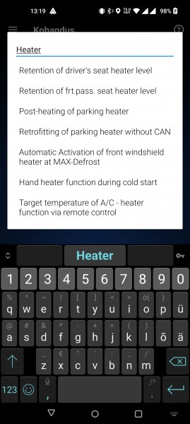

Tiguani webasto
adaptsioone oled ka vaadanud? Aux Heater või Heater otsinguga? Leidub miskit põnevat?

Tiguani webasto
Mmm. Admape vaja võrrelda siis. Ehk sisuliselt vahet pole mis disla webaga. Arvan muidugi, et bensukal on see automaatkäivitus täpselt sama kanali all.

Tiguani webasto
Seleta veits viimast lauset. Mis mõttes aux heater on vale?
Edit.
Aaaaaaa. Sain aru. Okei. Mis sa sooviksid sinna panna? Ma saan enda auto kallale alles õhtul minna:)
Edit.

Tiguani webasto
Tehasest ilma webata masinatel on see 1kw elektriline ja kui peal on weba siis seal ongi weba.

Tiguani webasto
Selle viimase lükkega sain külma mootoriga käivitamisel webasto toimima. Nüüd veel vaja leida variant, kuidas mugavustarbijatesse lisada.
