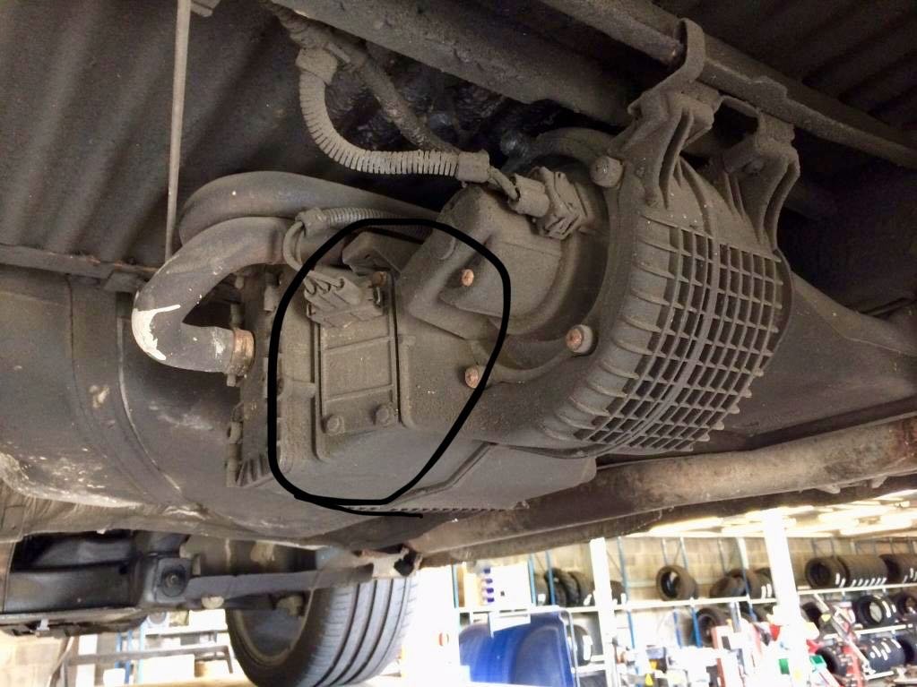

Mure selline,et tagumine salongi soendus töötab ainult viimases astmes...
Mis viga võib olla? Resostaat vms? kus see asub??

Kui mõtled seda, mis keskel põrandal, siis sellel peaks olema portselan korpusega takisti all ahju korpuses. Nii keset põrandat oleval variandil, kui ka ees kõrvalistuja selja taga oleval.
Kliimaautomaadiga versioonidel on kolm soojendust, üks siis taga parempoolses nurgas, kust puhub lakke.
Ühele laeseenele sai kunagi võetud lammutusest mingi fordi suur kolakas lahtise spiraaliga ahju reostaat ja kuni 1997 T4 lisapuhuri astmeline lüliti. Kuna on kapoti all kuivas jahutab ilusti ja töötab tänaseni.
Revers-ehk sisse välja puhumise lülitus sai tehtud mingi T4 kiirabi kahenupulise lülitiga, kus releed juba sees.
Kõik see kupatus puhus/imes Caravelle lakke.

eavp kirjutas: 03 Dets 2019, 15:43 Kui mõtled seda, mis keskel põrandal, siis sellel peaks olema portselan korpusega takisti all ahju korpuses. Nii keset põrandat oleval variandil, kui ka ees kõrvalistuja selja taga oleval.
Ega ei oska mulle öelda mis see takkisti varuosa kood on?
Kas tegu sellise asjaga?
https://alvadi.ee/kataloog/varuosa/2293 ... -1992-2003

Noo minu arust see peakski olema ju mis ringi sees?? 4 polti lahti ja peaks käes olema? ... eks paeb ikka valges ise auto alla ronima ja uurima

See peaks jah seal nelja poldi all olema ja midagi sarnast eelpool olnud alvadi jupile. Sealt küpseb läbi see pisem diood või asi ja sealt peaks olema võimalik andmed välja lugeda. Oomipoest uus jupp, 2 kiiret jootmist ja asi korras. Vanadel volkswagenitel tavaline murekoht ja internet õpetusi täis.

Kindel et see luuk on poltühendusega mitte sulatatud korpuse külge? Originaalis pilt sarnane nagu alvadi lehel, lihtsalt keraamiline julk ilma kaaneta, sellest tekkis mõte et äkki on eraldi vahetatav radika-, või mootori eemaldamisest tekkiva avause kaudu. Stardiandmeid teadmata ma ei hakka elsast remondijuhendit otsima :)

On ka olemas ka täpselt selline nagu esimeses vastuses näha. 7D1-959-263

homme on aega tegeleda sellega... kui meeles siis teen pilte ka mis ja kuidas on..
