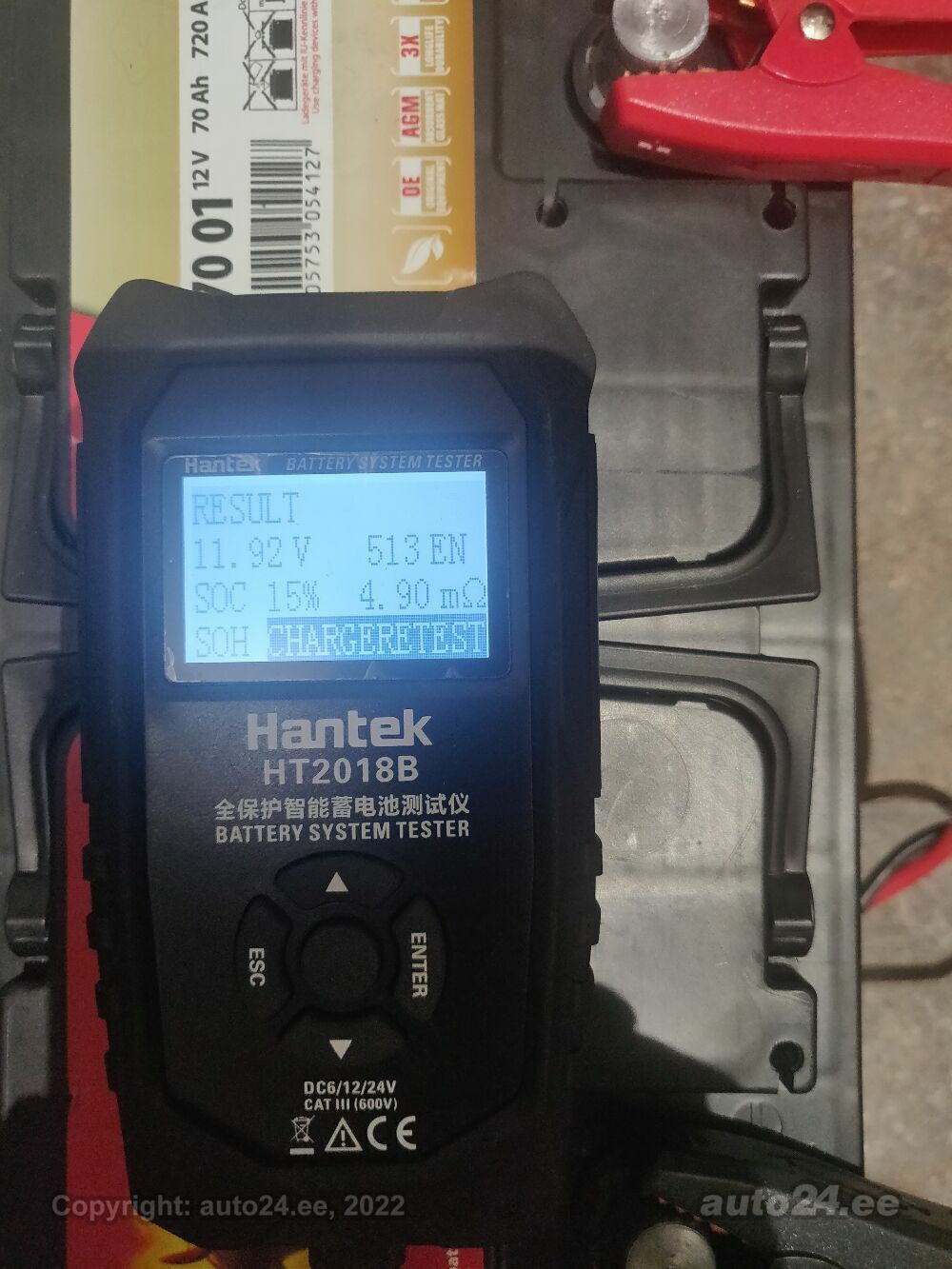

See on muidugi korras oleva süsteemi teooria, mis tähendab, et aku on elujõuline ning hullemal juhul lihtsalt tühjenenud mitte surnud. Praktikas võib ära tapetud akuga või sassis diisliga, kus eelsoojenduse, starteri + pumba koormusega kõik niigi pekkis olla ning see "tark" energiamoodul teeb omalt poolt sekkumisega kõik veel keerulisemaks. Seetõttu on aku tervise % teadmine kõige alus, et eelkõige nõrga aku üllatusi ennetada.
Probleem on selles, et stand-by'st väljuv auto ei tea, kas muutunud väärtused tähendab, et pandi uus aku, mida ei regatud või, mis aku on tekkinud pärast auto viimast kasutust(?) Tehti mingi vahetus või lihtsalt käidi akut sukkimas vm(?) Selle tuvastus võtab energiamoodul muidugi vaid sekundi või 2, aga järeldused kogu auto osas on tarkvaras eraldi protokoll ning see kestab kauem.
Aku energiafaas salvestatakse sõidu lõppedes ja kui see matk oli väga lühike siis läheb lõpukirjesse lõpuni mõõtmatu staatus. Tavaliselt näeb kasutaja siis näidikutel ka kollast aku märki ehk "aku on halb". Umbes ööpäevaga saadakse histogrammi piisav loogiline näit ning piisava sisetakistuse ning pinge loendite najal süsteem rahuneb ja loeb ennast veavabaks. Kui mingi "saabas" jälle vahepeal kallal käib siis teatud aja pärast visatakse kasutajale punased tuled näkku, auto ei käivitu ning kirjad hooldusjaama aadressiga.
PS: Aku tegelikku eluiga % saab mõõta ainult välise akutestriga. Alla 50% eluiga loetakse utiiliks ja vaja uus aku panna. Muide ka uut akut ostes, lisaks teadmisele, mis tüüpi aku on autole vaja, on tark akutester külge panna, sest avalik saladus on see, et kaupmeestel on ladudes väga suurtes kogustes utiilset kaupa ehk surnud akud juba poes letil. Eriti puudutab see happeakusid. AGM talub paremini laoriiulil kliendi leidmist. Happeaku sulfatiseerub kiiresti, kui seda regulaarselt mitte laadida. Tark on enne ostu poes lasta akutester peale panna.
