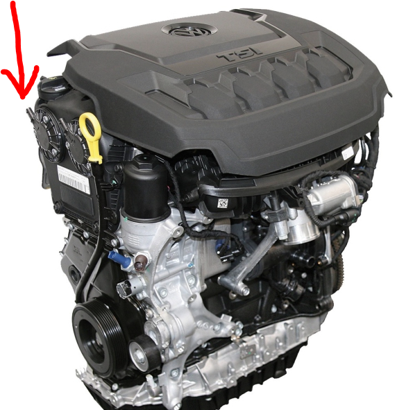

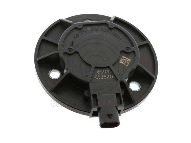

Oli täpselt selline mure. Ma ise lasin ära vahetada mõlemad akutaatorid. Akutaatorid asuvad ülemise otsakaane küljes.m Minul lekkisid mõlemad otse pistikusse. Võta kontaktid lahti ja vaata kas pistikud on õlised kui on siis soovitan välja vahetada. Vahetus Forsis maksis 150 euri

Ricks6343 kirjutas: 21 Dets 2022, 18:55 Oli täpselt selline mure. Ma ise lasin ära vahetada mõlemad akutaatorid. Akutaatorid asuvad ülemise otsakaane küljes.m Minul lekkisid mõlemad otse pistikusse. Võta kontaktid lahti ja vaata kas pistikud on õlised kui on siis soovitan välja vahetada. Vahetus Forsis maksis 150 euri
Huvi pärast küsin, mis asi on akutaator? Kuidas on nende inglise keelne nimetus? Või keegi võiks pildi panna siia teemasse nendest.
Postitusi: 2203
Tänatud: 155 korda
Passat B8 Alltrack 2.0TSI külmkäivitusel lonkab/jätab vahele
Ilmselt mõeldi sisse- ja väljalaske nukkvõllide VVT faasinihutajaid, mis ülemisest plastikust otsakaanest välja punnitavad.

Lugemata postitus Postitas JuhanS »
Peaks olema 06L109259D
