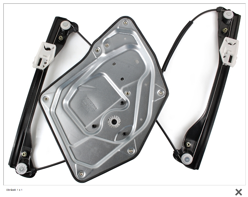

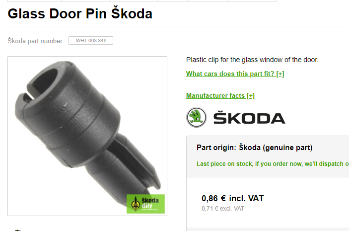

Tänud kaasa mõtlemast. Sai veidi internetist uuritud ning Skodal kinnitub aknaklaas aknatõstuki külge plastik tüübliga (läheb akna august läbi). Tundub, et tegemist on tüüpveaga, kus ajajooksul on plastik rabedaks läinud. Polegi siis palju vaja, natuke kinnikülmunud klaas ja mootori jõud käib plastikust üle. Proovisin akent tõsta nii nagu @SanderSPS soovitas ja oligi selge, et aken on tagumiselt siinilt lahti tulnud. Hetkel ei tundu, et neid tüübleid eraldi müüakse aga pean veel veidi uurima. Ei tundu mõistlik osta kogu aknatõstuki kompkekt selle katkise tüübli pärast.

Neid punne müüakse kindlasti eraldi,vähemalt originaalina aga pole veel katkist näinud.

Võta arvesse ka fakt, et need on tagurpidi keermega. Juhul kui uusi paigaldama hakkad. Kui seda plastikut mujalt ei leia, siis forss või esindus või romula kindlasti pakub mõne:)
Neid on hooga puruks keeratud küll selle pärast, et ei teata vastupidi keermestatusest. Saad ilmselt forsist kiirelt kätte need.
