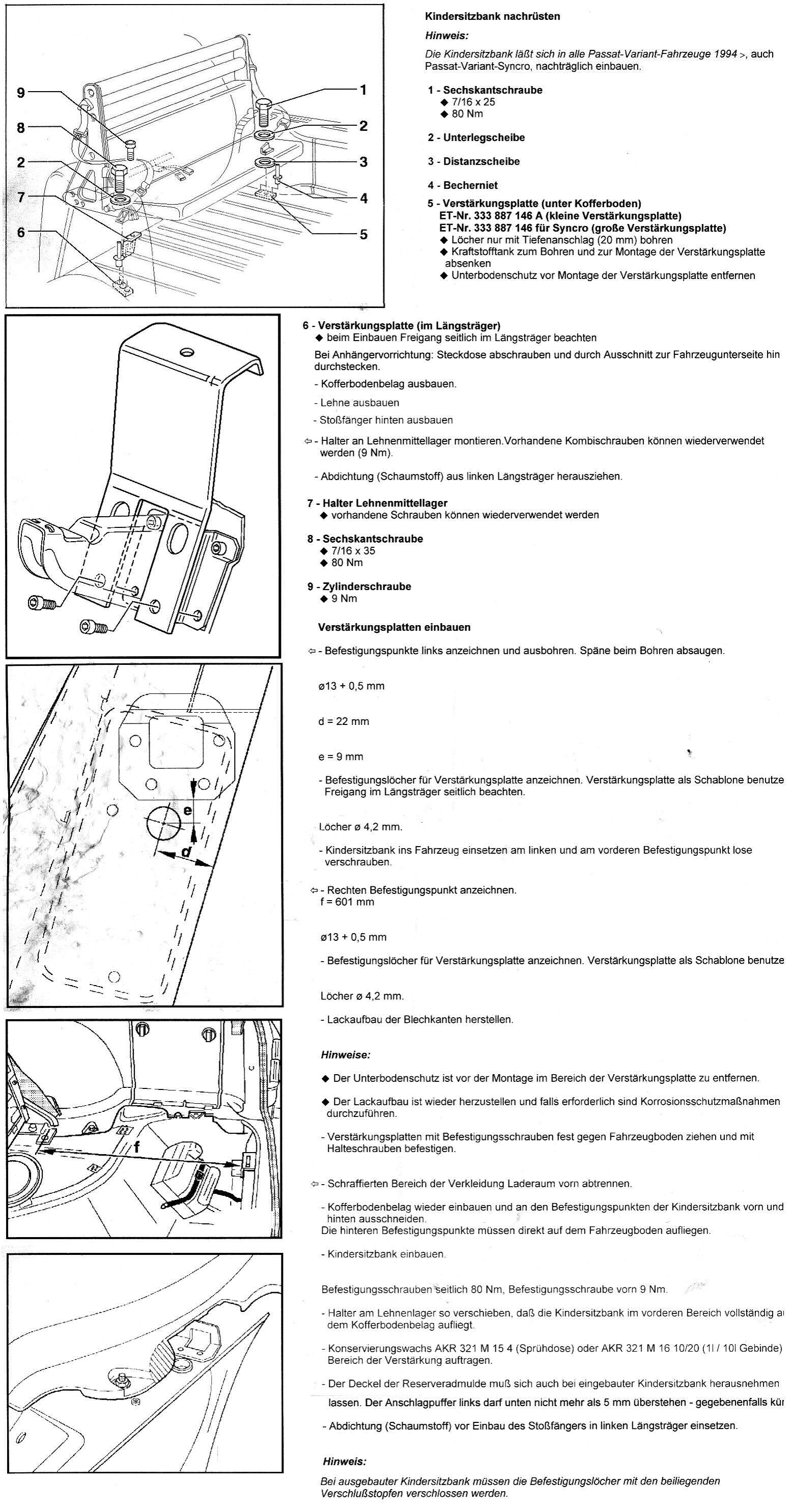

Tere. Küsimus antud märke kohta, millised need kaubaruumis kasutada lubatud lasteistmed välja peaksid nägema? Või mis need üldse on? Kas on olemas? Kus saada? Huvipakkuval müügis oleval autol märge. Müüa läbi vahendaja, tema ei tea midagi.

333 887 021 A
Selline asi äkki https://www.drive2.ru/l/6302835/

Mis piinapink see veel on?
Õnneks vast ei toodeta enam, kuna mõeldud B3/B4-le.
Palju kõnealusel autol istekohti on?
Ilmselt on N1-na arvele võetud, kuid kuna isofixid alles, siis äkki mingi luba antud.....

Võid vaadata, kas need kinnituskohad on pagasiruumi põrandas olemas. Vahel lasi esimene omanik lisamärke Saksa reg. tunnistusele panna ka ilma, et kinnitused reaalselt oleks olemas olnud. Et kui on Saksast tulnud auto, siis võib see reg. tunnistusele lihtsalt üle kantud olla.
Isofix-kinnitused tuli minu teada VW-le veidi hiljem, Golf4-ga.

Üks pilt veel:

Passat b2 le olen pilte näinud selle laste istme kohta

B2-l ja B3/B4-l oli põhimõtteliselt üks ja seesama iste (sellele viitab ka 33-ga algav varuosakood), kinnitused vaid erinesid natuke.
