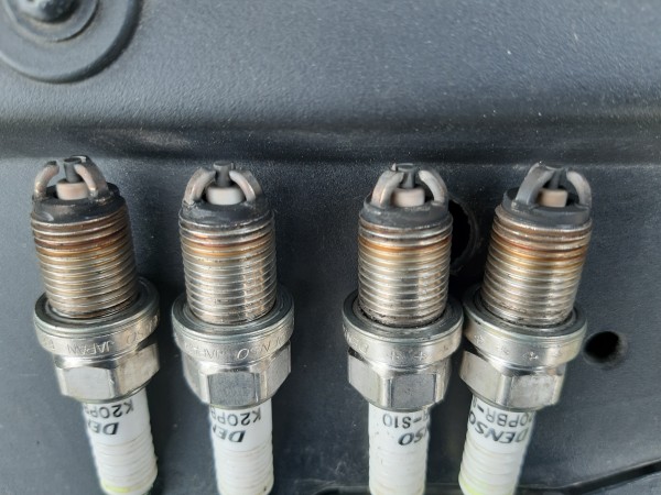

Kui kapoti lahti tegemine aitab, siis pakuks et viga peab olema õhu võtus kuidagi. VBolla võtab kogu aeg sooja õhku väljalaske kollektorilt. Praeguse ilmaga on siis õhk liiga kuum juba, vähemalt seistes ning aeglaselt sõites.
(Samas, ma ei tea kas see auto üldse lülitab külma ja sooja õhu võttu ringi

Golf 4 mootor puterdab ja jõud kaob ära
Pilt küünaldest ,süütepoolid kontrollitud, ka õhufilter
Konkreetset kone ei tea aga siis oleks tavaliselt camshaft timing veakood vm. sellist sees.
Siin see põhjus ongi, tuleks korda teha nagu tehasest tuli. Tavaline viga on et klappide telje puksid kuluvad ära ja klapid kiiluvad korpusesse kinni.
