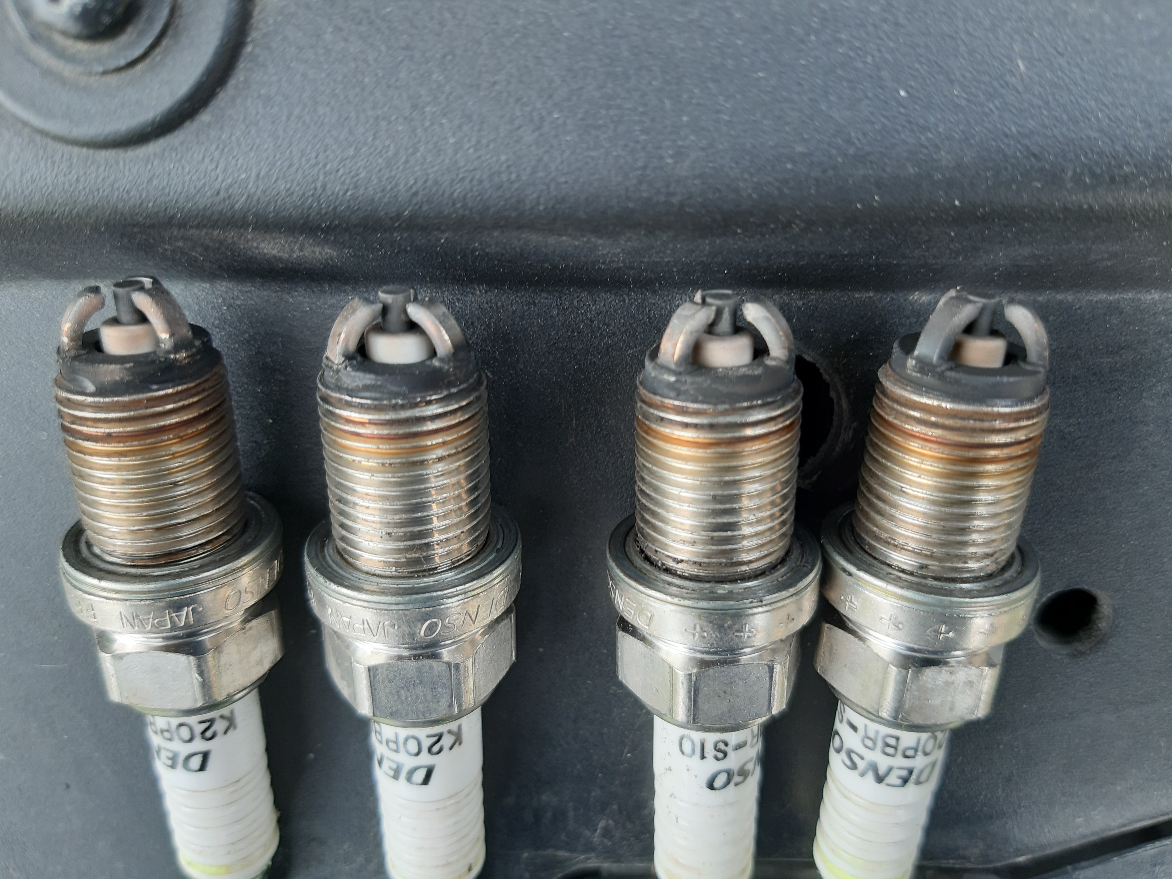

Pilt küünaldest ,süütepoolid kontrollitud, ka õhufilter
