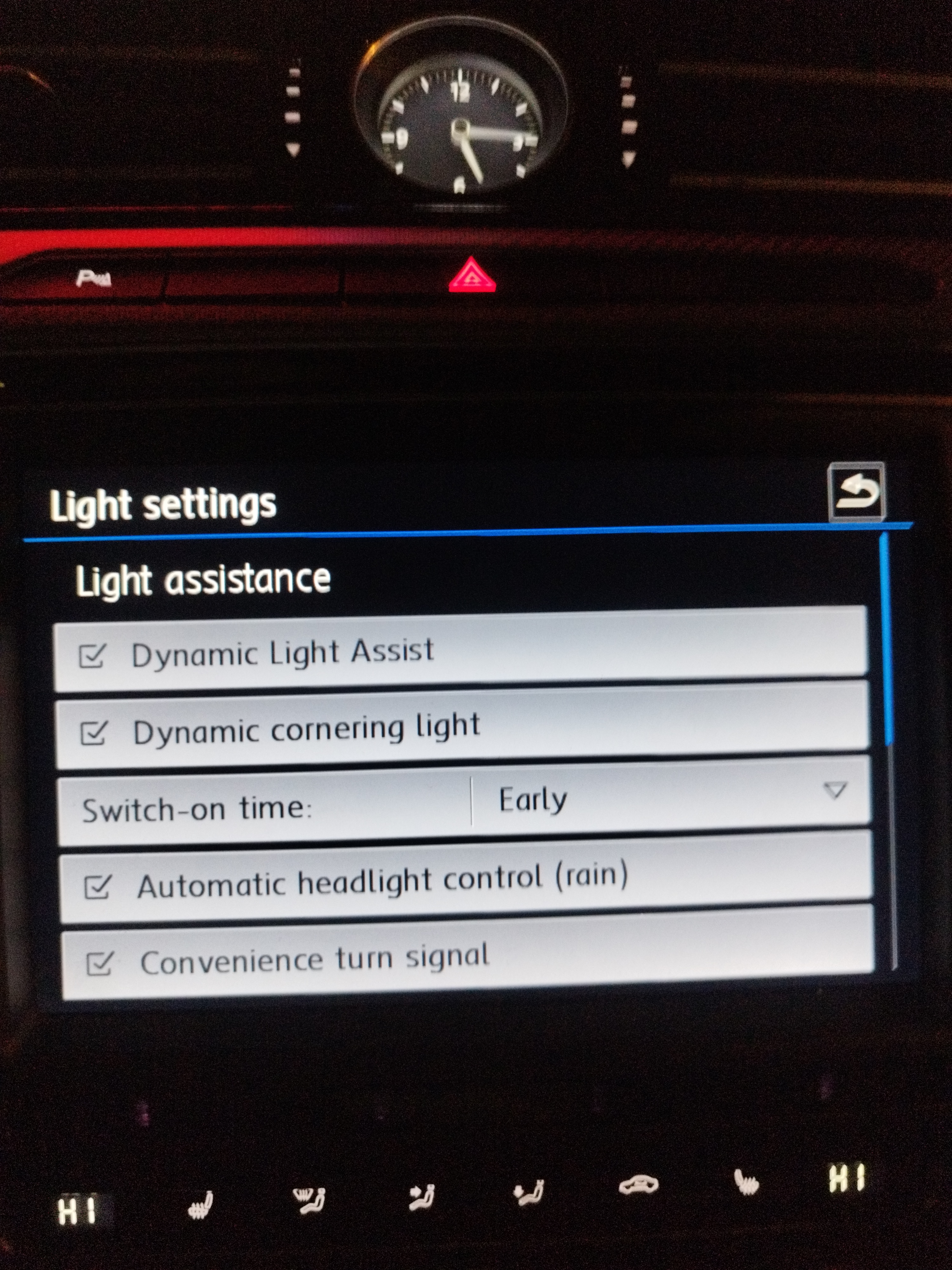

Sai siis retrofit ära tehtud.
Uus Esiklaas uv kaitse ja infrapuna soojendusega
Le VW Freaks poolt paigaldati kaamera+ esiklaasi soojenduse jne juhtmete vedu+ kõik seadistamised sai seal tehtud
Kunagi tulevikus tuleb veel nende juurde minna, et tüütule start-stopile mingi moodul vahele panna, mis jätaks nupu asendi mällu.

Palju õnne. Hoopis teine auto eks:)
See mooduli paigaldus on ka mul tehtud ja see on hea. Paigaldus on võrdlemisi lihtne.

Kui vajadus tekib siis mul see start stoppi moodul vedeleb kasutult.marko38 kirjutas: ↑01 Apr 2023, 11:10Sai siis retrofit ära tehtud.
Le VW Freaks poolt paigaldati kaamera+ esiklaasi soojenduse jne juhtmete vedu+ kõik seadistamised sai seal tehtud![]()
