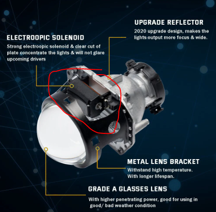

Ilmselt katiku solenoid kiilub kinni. võta tuli eest, pirnid välja, ja nt brake cleaneriga uhu see katiku magnetklapp läbi. Kaotada pole ju midagi.
Võib ka olla kehv ühendus klapi pistikus, st voolu ei jätku klapi lõpuni tõmbamiseks.
Midagi sellist:

Sellel ei ole solenoidi, vaid mootor liigutab katikut. Seda ära uputada kindlasti ei tasu, siis kindlasti ei toimi enam.
Pigem on lamp soklis valesti, see on tavapärane.
