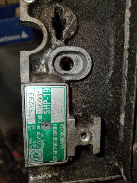

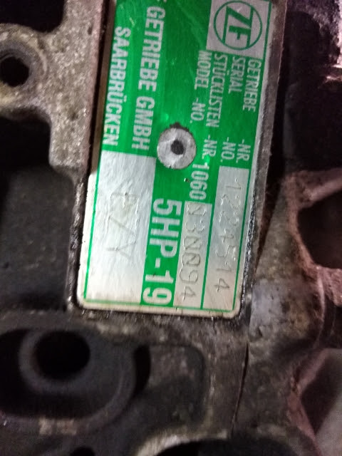

Tere. Käigukastide koodid natuke erinevad kuigi autode aastaarv sama . Kas neid kaste saab omavahel asendada. Praegu on see.
Asjaolude sunnil pean kasti vahetama ja saadaval on selline.
Kas keegi oskab kommenteerida. :question:

Autod on samad . Mõlemad 96kw ja esivedu 2002
Postitusi: 2180
Tänatud: 150 korda
Käigukastide sobivus
EZY on mõeldud 2.8 142kW-le. 1.9 TDI 96kW AVF-le sobibki ainult EYF. Andmed VW remondimanuaalist.

Jah. Sellega korras. Välisel vaatlusel on pistikud erinevad.
Aitäh abi eest.

Pistikud ikka samad. Aga mis siis ikka erinb. Kas saan panna EZY kasti EYF asemele.
Käigukastide sobivus Passat B5.5 2002
Kui kõik sobib, siis äkki on vahe lihtsalt ülekannetes? Et mingid käigud on pikemad/lühemad

sobis külge ka siis?

Ikka on nii .et kui lahendus käes siis ka foorum unustatud. Jah sobis.
Postitusi: 2951
Sobis jah poldivalemiga. Kas ka ülekanded? Savi. Müün maha. Järgmine ostja heasusus. On ju siiski käigukasti ülekannete erinevus. Mootori kilowattide kohalt.
