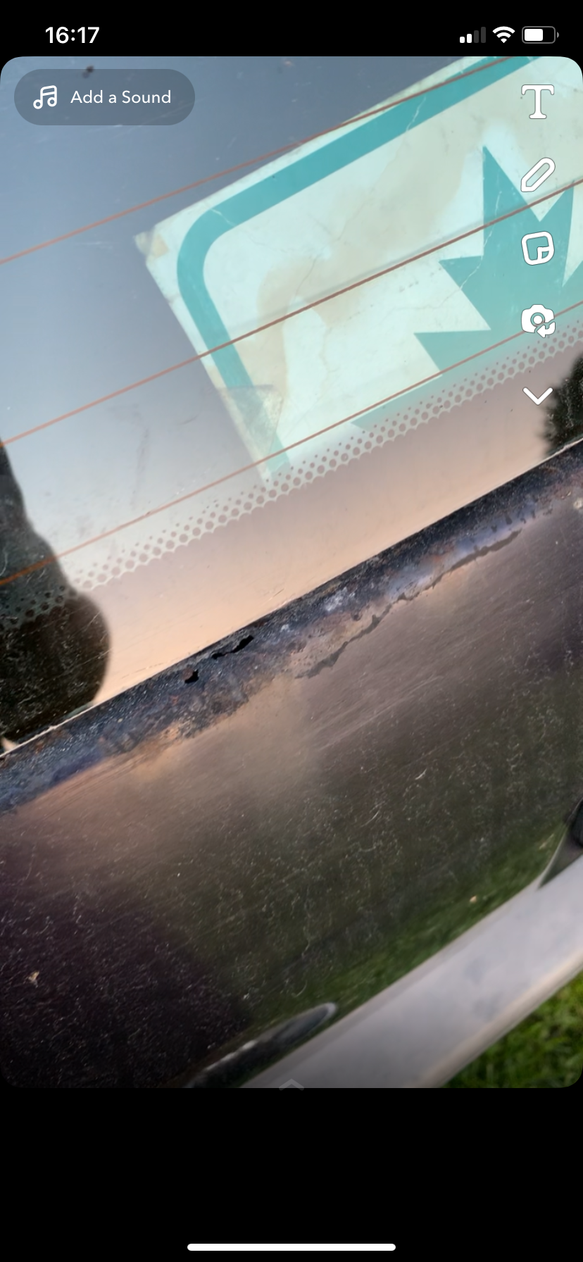

Sooviks nõuandeid seoses golf 3 tagaluugiga, nimelt tagaluuk roostetab ning oleks vaja, et sellega läbiks kevadel uue ülevaatuse. Mis oleks kõige lihtsam ning odavam lahendus sellega ülevaatuselt läbi meelitada. Pilt manuses
Tagaluugi pilt
Tagaluugi pilt

Kõige odavam on ju iseennast petta luugi remondi kohalt. Nimelt paksult pahtlit,lihvimine ja pintsliga värvimine. Tegelikult,kas oled teist luuki otsinud. Enamus ju sedasi jõhkralt ei mädane. Teise luugi värv ei saa(erinevus) ju probleemiks olla,kuna niikuinii tuleb luuki värvida. Aga sinu autol,luugil,kui tahad korralikult teha tuleb kindlasti klaas eemaldada.Siis näed ka mis seal klaasi all toimub. Edasi. Kui tähtis on ainult see,et ülevaatuselt saaks läbi. Ikkagi. Otsi teine luuk. Värvimisest ei pääse. Odavust taga ajada....See maksab sinule autokohapealt varem või hiljem kätte.

Praegu leida kuskilt veel roosteta G3 tagaluuk on õnneasi ja lotovõit - kui kuskil ette jääb tuleks kohe ära võtta. Värvimine on kolmanda järgu teema. Värvikood on pakiruumis mati all kleepsul (tavaliselt tagavararatta süvendis).
NB. Tehase tagaspoilaga luugil on klaasi sees üleval augud, sellega tuleks arvestada.

Pildilt ei ole näha tagaspoilerit. Siiski ostjale hea meeldetuletus. G T I. Praegu 2024 aastal on minu autol roostevaba taga luuk.(ju joppas autoga). Sealt see jutt,et see ei ole tüüp viga.Ja autoomanikku ei saa süüdistada hoolimatusest. Sinul siiski hästi läinud. Nüüd edasi. Ei ole ju loogika,et kere ülejäänud detailid ei ole katastroofi,kuristiku servas. Vajaksid ka keevitust. Kuna probleemi pole tekitatud,las siis olla.

Originaalis käib ümber selle luugi klaasi kummitihend, mille serva alt kipub rooste tekkima. See tihendi serv tuleks ära lõigata noaga nii et niiskus ei saaks sinna koguneda. Tegelikult on väikest viisi konstruktsiooniline viga küll.
Pildilt näha see must kummirant klaasi servas, selle eemaldamine ei tekita mingeid järelmõjusid.

Teibi klaasi serv kinni töö ajaks, lase traatharjaga kergelt roostet vähemaks (samas võid ka mitte lasta kui seal plekki juba napib), roostemuundurit peale, pane laiem must struktuurteibi riba sinna alla serva peale kogu klaasi laiuses ning ajutiselt koššer.

Seal on juba auk sees ju...
