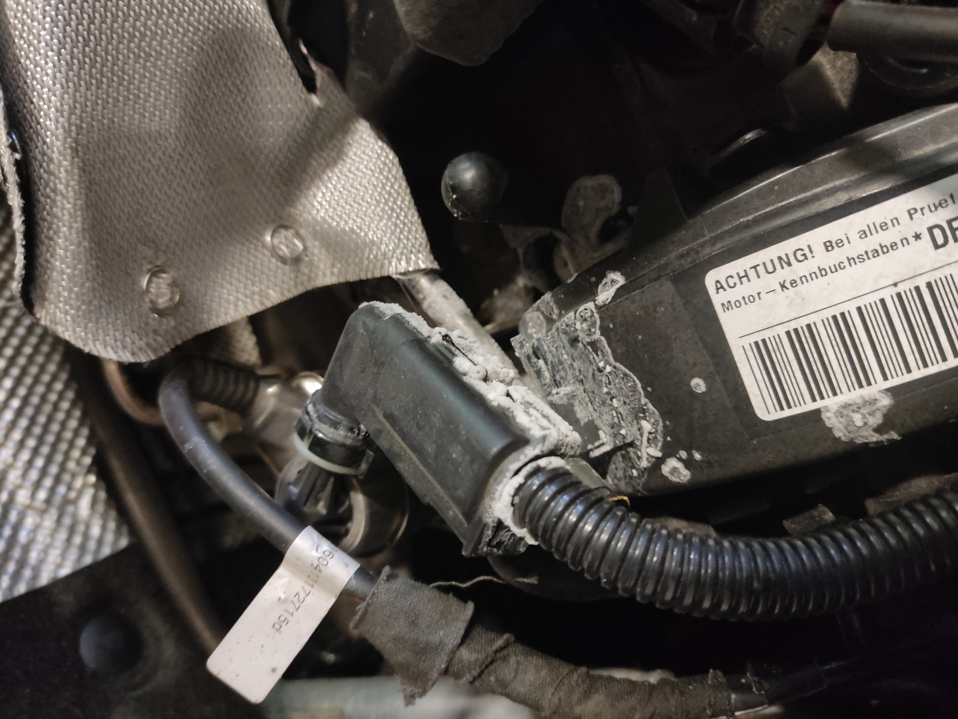

Tervitus. Sama probleem Passat 2016 2.0 140Kw. Vaatasin kapoti alla ning AdBlue on kristaliseerunud samas kohas kus postitaja fotol näidatud.
Mis oleks lahendus?

Error: AdBlue (Def). Passat 2016 2.0 140kW
uus voolik või off
Sama teema. Uus voolik 204 euri ja läheb pidu edasi kuni järgmise korrani. :lol:

kust kohast vooliku soetasid ?

martvl kirjutas: 20 Nov 2024, 17:17 kust kohast vooliku soetasid ?
Forss

tänud sain mure lahendatud
