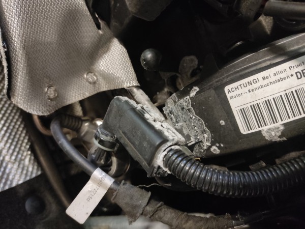

Tervitus. Sama probleem Passat 2016 2.0 140Kw. Vaatasin kapoti alla ning AdBlue on kristaliseerunud samas kohas kus postitaja fotol näidatud.
Mis oleks lahendus?

uus voolik või off

Sama teema. Uus voolik 204 euri ja läheb pidu edasi kuni järgmise korrani. :lol:

kust kohast vooliku soetasid ?

martvl kirjutas: 20 Nov 2024, 17:17 kust kohast vooliku soetasid ?
Forss

tänud sain mure lahendatud
