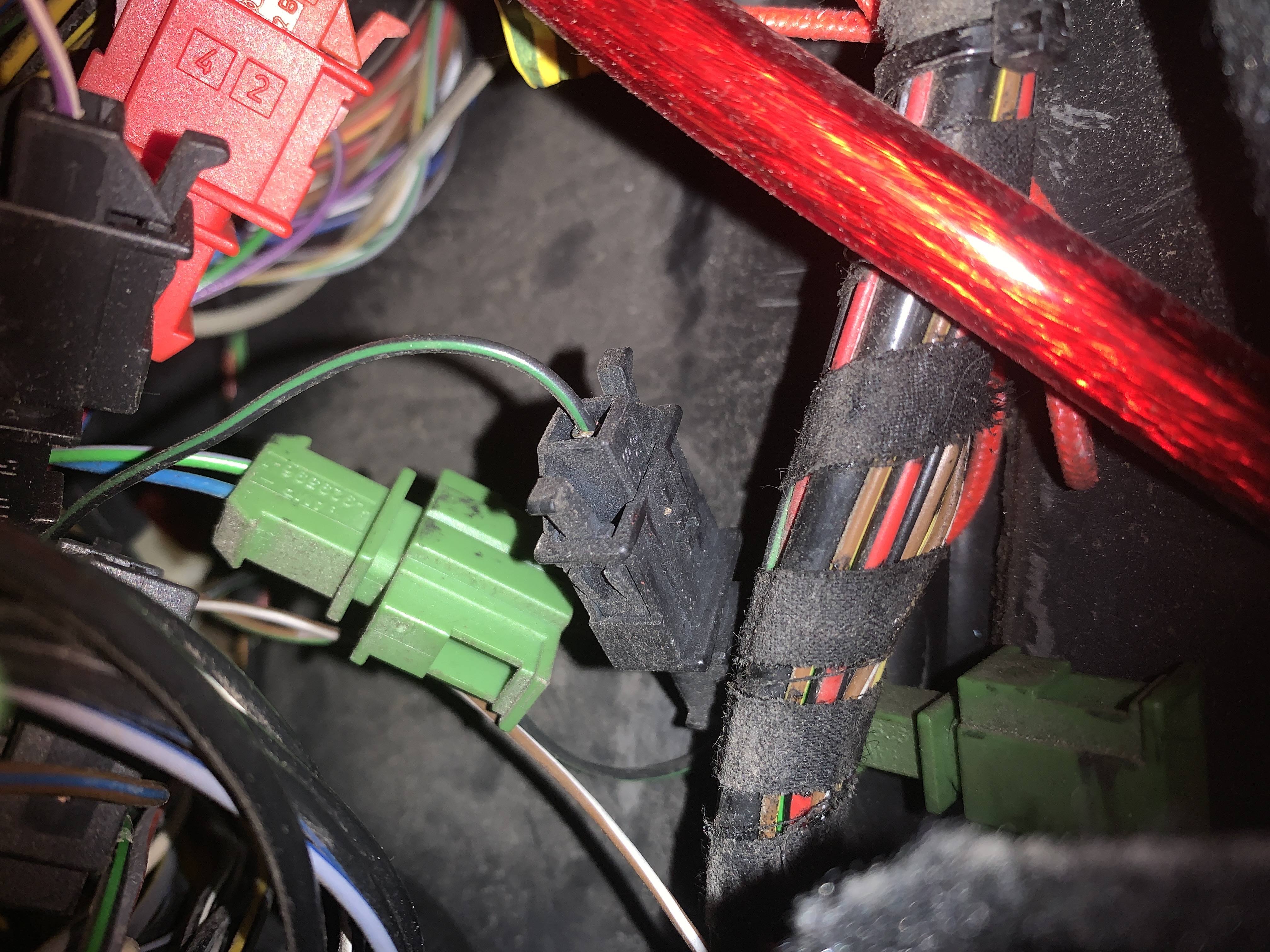

Sai, välja- ja sisselaske kollektorid maha võetud, ja lambda tuli ka trelliga välja. Avastasin, juhijalge juures on üks rohelime pistik lahti, kas keegi oskab öelda mille oma too on? Panen pildi siia:
[/img]

MK3 oli üks viimaseid masinaid, kus tehase poolt selliseid igaksjuhuks juhtmeid/pistikuid võis leida. St kasutuati standard juhtmestikku, mis sobisid enamus lisadega masinatele, tänapäeva masinate jutmestikud on individuaalsed ja üleliigseid pistikuid ei ole.
Eks ta miski lisa varustuse pistik ole, mida sinu masinal pole.

Sel monopritsel saab ka veakoode ja live andmeid lugeda - ilmselt 2+2 diagnoosipistik kui tegu 93 a. autoga. Võiks üle vaadata.
https://www.klavkarr.com/location-plug- ... n-standard
94. ja edasi autodel on obd pesa sigaretisüütaja kohal katte all.
https://www.klavkarr.com/location-plug- ... gen-golf-3
