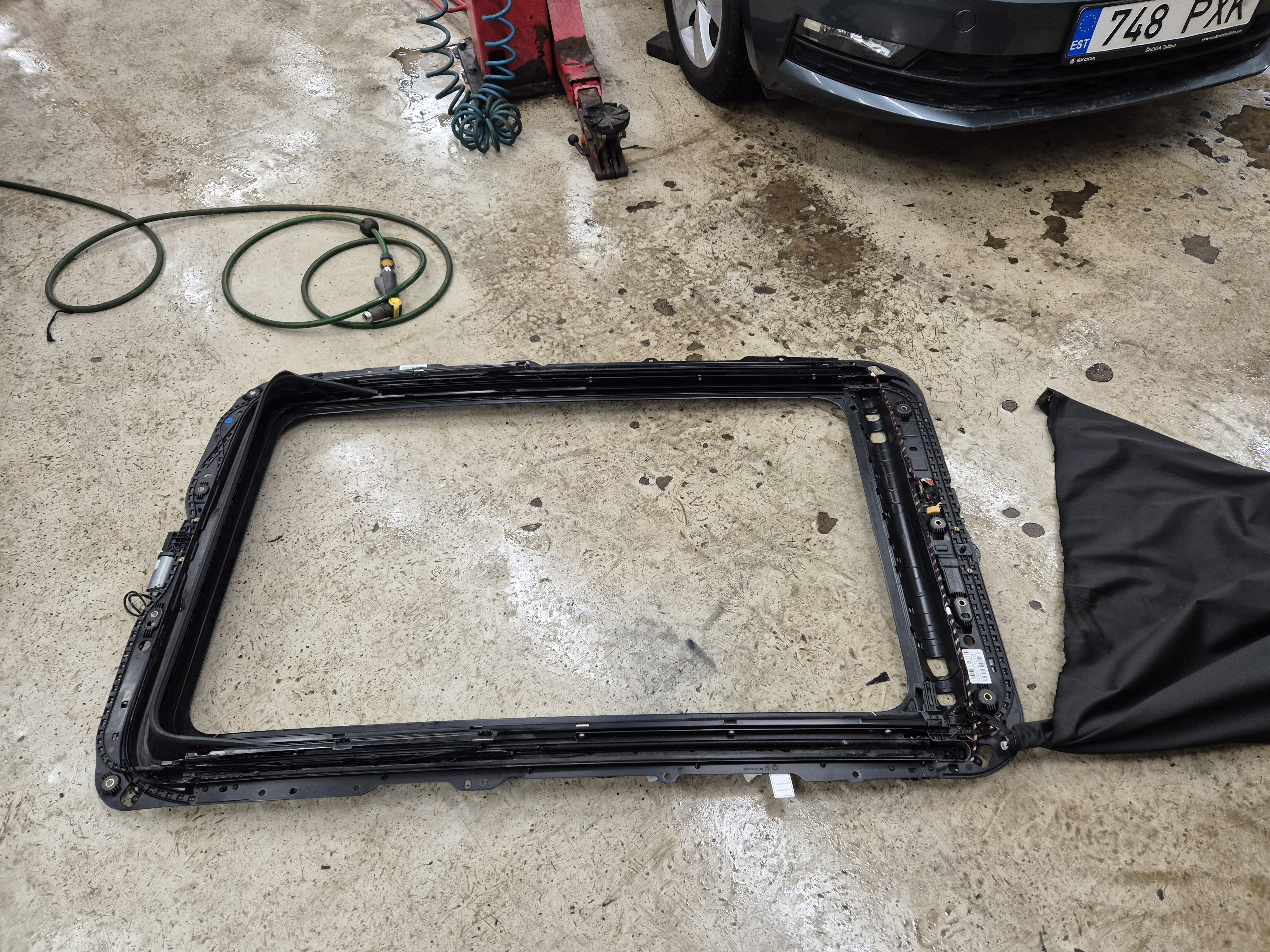

Panoraam katuseluuk enam ei toimi. Näib, et moodul kutu, kuna isegi arvutiga ei saa sellele ligi. Annab vea, et pole kommunikatsiooni.
Nüüd on küsimus, et kuidas ma sellele ligi saan? On kellelgi kogemust?
VW manual ütleb, et peab klaasi eest võtma. Aga kuna moodul kutu, siis ma ei saa isegi päikesesirmi liigutada, rääkimata klaasi eemaldamisest. Kui ma lae eemaldan, kas ma siis saan sellele ligi? VW manualist ei saa aru, kas alt saab sellele ligi või ainult pealt.

Klaasi ehk katuseluugi klaasi? Seda peab saama manuaalselt mingi kuuskandiga lahti keerata lambi mooduli alt.

Võimalik. Võiks nagu olla. Aga kas päikesesirmi mootor ei peaks taga olema? Sellele ma ligi ei saa. Klaas on ikkagi ju alt üles fikseeritud.
Ehk siis lõpuks on ikkagi küsimus, et kust poolt ma sellele moodulile ligi saan...

Kui mul rulood vahetati, siis pildi pealt tundub, et ruloo mootor on ikkagi eespool. Vt äkki on abiks. Aga ma ei usu, et muud varianti oleks, kui hakata tagant poolt vaikselt lammutama, kui lagi maas, siis vast saab aru, kuidas edasi ligi pääseda.

Mulle küll ei meeldi ennast korrata, aga Laemooduli all on kõikidel autodel emergency open olemas. Vahet pole mis pano sul on.
Lambi esimene video. Hakka kruttima ja siis vaata mis kinni jääb. ma pakun puusalt, et koos kardinaga kerib maha.

Pole ikka veel mooduliga jõudnud tegeleda. Küll aga otsustas mul üks eesmine äravool hiljuti umbe minna ja ei jäänud muud üle kui pidin sellega tegelema.
See emergency open on tõesti olemas, 4mm kuuskandiga peab kerima. Aga tulevikus, kui kellelgi on sama küsimus, siis ruloo mootor on taga. Eest saab avada vaid klaasid.
Ja äravoolu osas on mul see tarkuseteraks see, et umbes oli mitte klaasialune auk, vaid äravoolu lõpp. Seal on mingi küsitava väärtusega klapp, mis ei lasknud prügi läbi ja jäi tropina sinna ette.
