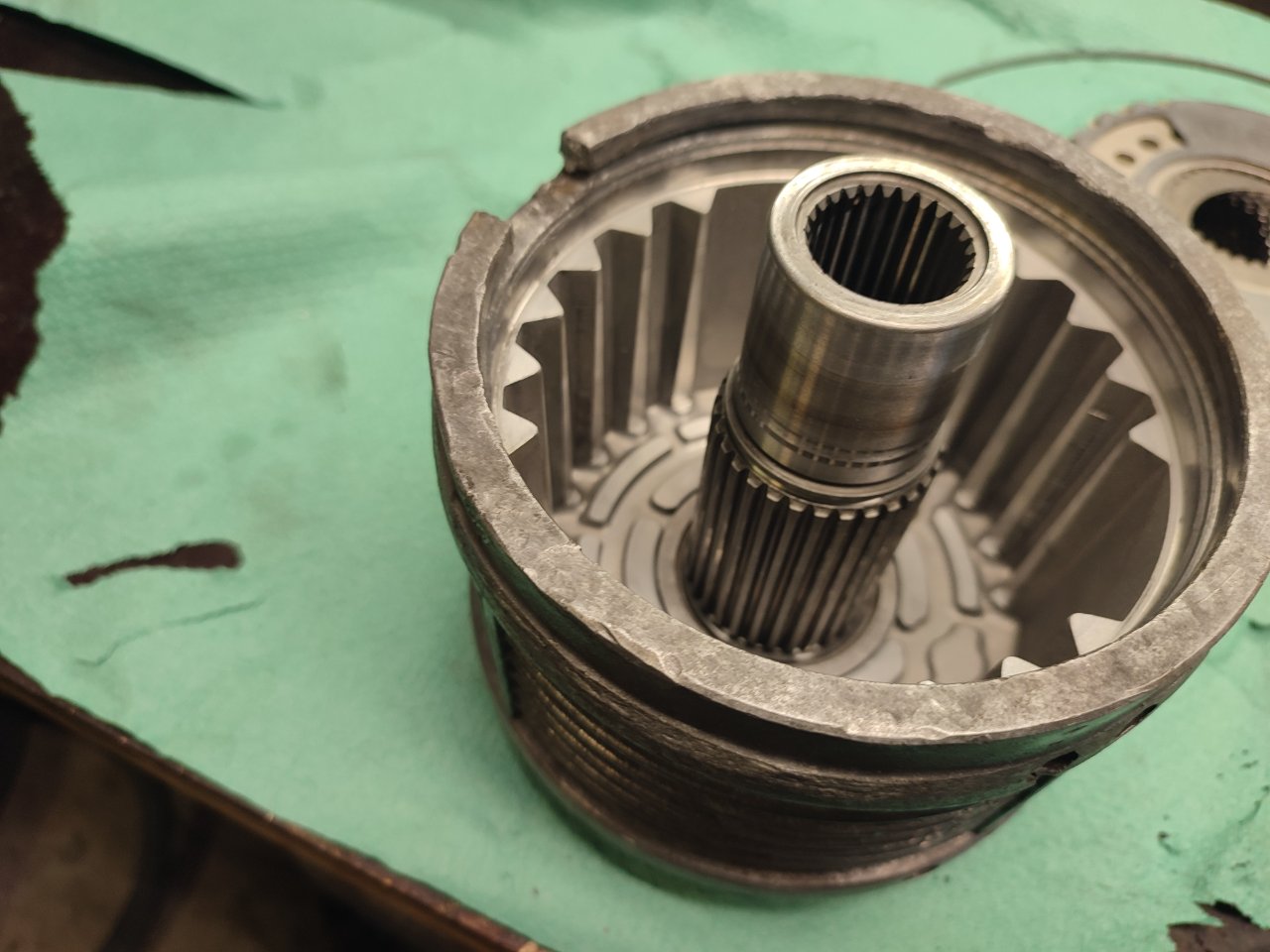

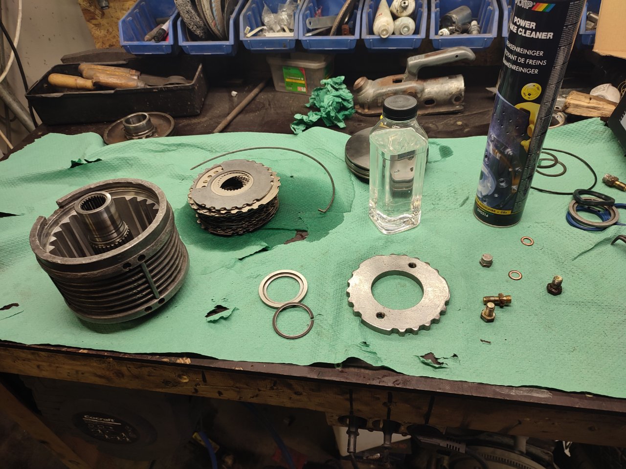

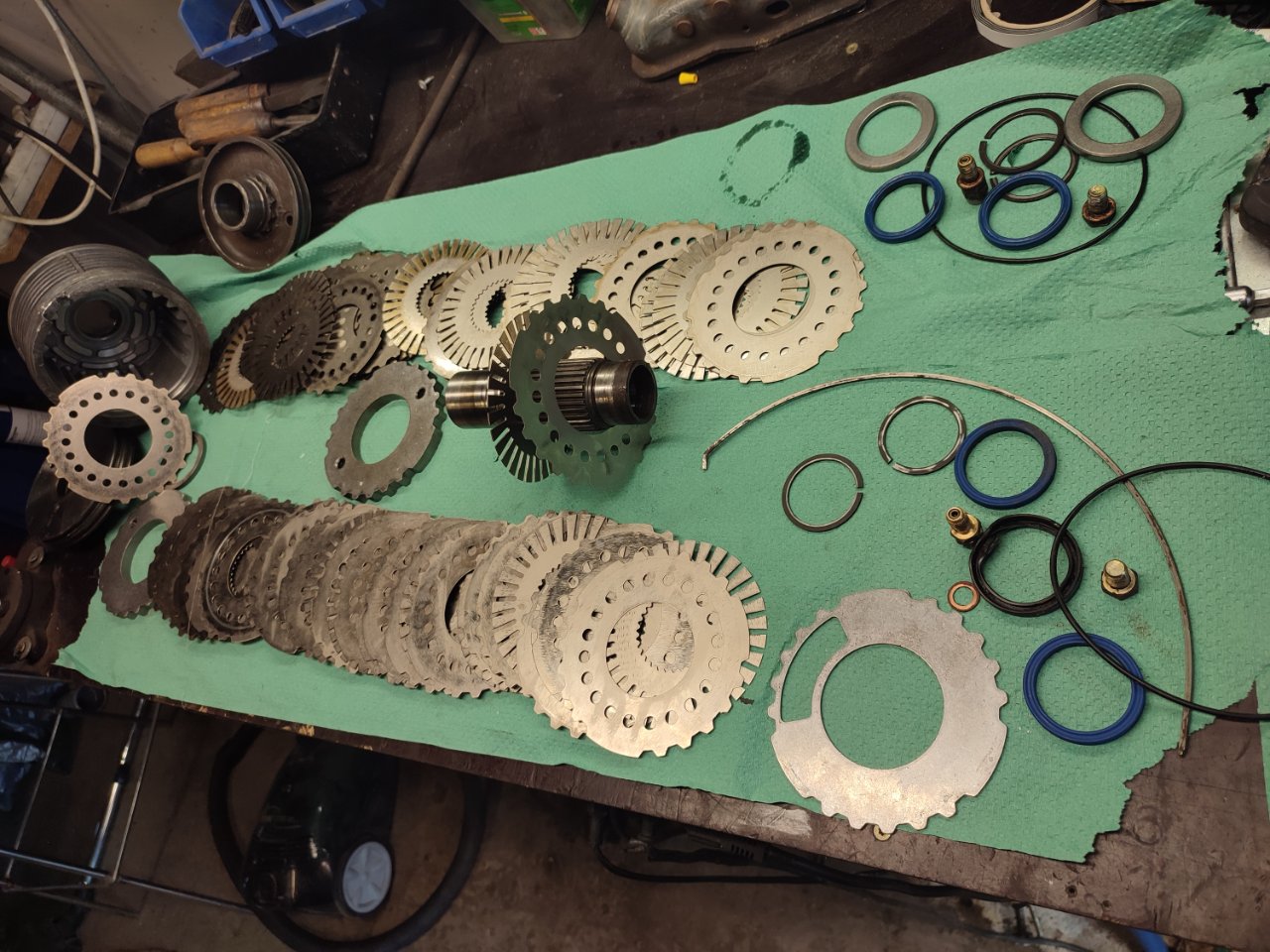

Upitaks vana teemat natuke kaabliga tuunimise ja hoolduste teemade kõrvale. Proovisin nimelt visco taastamise omal käel ära ja lisaks eemaldasin golf2/3, passat b3/4 tagadiffrist vabajooksu siduri. Visco vedelikuks sai 100000 viskoosusega vedelik(originaalis 60000) ja vabajooksu siduri asemele sai treitud puks, mõlemist 2 lehte tagasi juttu olnud. Paras tüütus oli seda 500000 läbisõitnud silikonõli puhastada, aga tehtud ta sai. Osad pildid said kaduma, sest kes see ikka asju pilve varundab. Minuga ju ei juhtu seda, et telefoni puruks kukun.

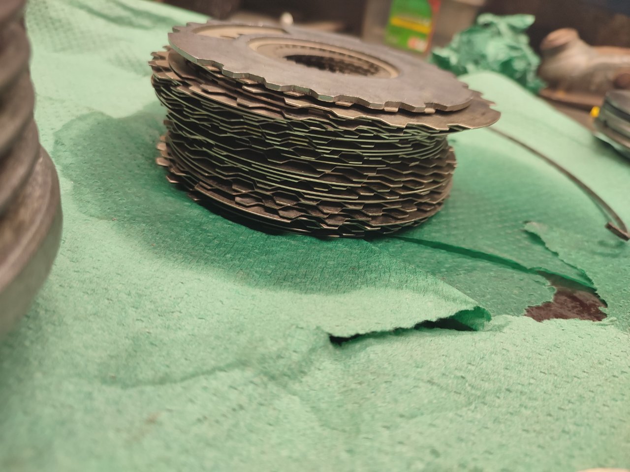

Esimesel pildil kahe visco sisud näha. Sorteerisin paremad kettad välja. Antud viscos on 30 korpusesse kinnituvat ja 29 sisemisele võllile kinnituvat ketast. Teise visco sisemine võll läks treialile, kes sinna otsa sobiva flantsi meisterdab solid shafti tarbeks.
Video kahjuks liiga suur, et siia laadida, aga 306g õli kulus, ning tihedusest annab aimu kirjeldus, et kui pildil olev läbipaistev pudel laual korgi peale seisma panna,siis õhumull liigub alt üles 30 sekundit.

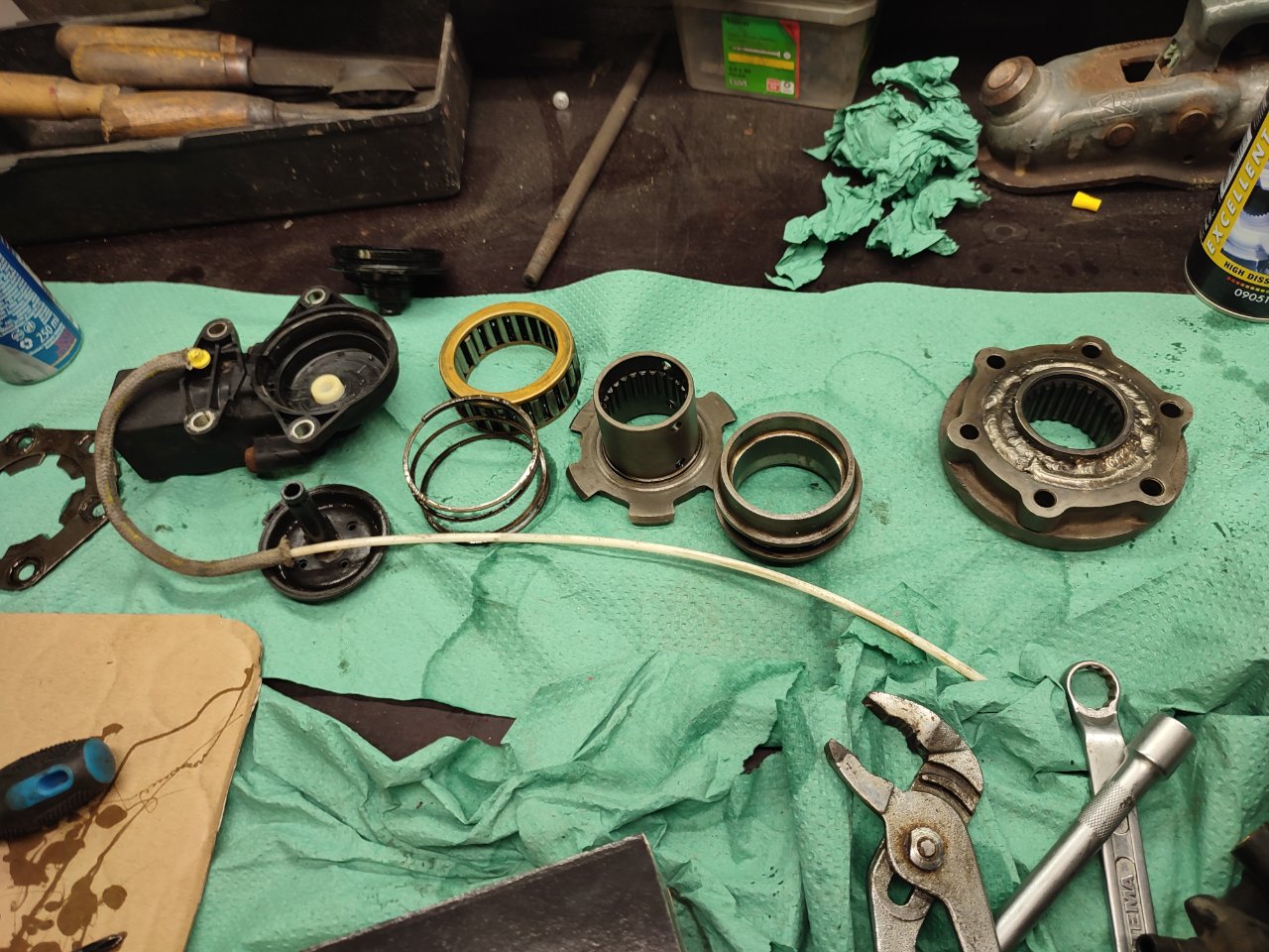

Differentsiaali poolelt.

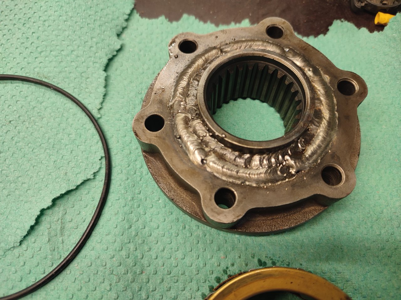

Pildil oleva kola ja natuke rohkemgi võib prügimäele saata kuna kõige parempoolsesse detaili sai tehtud puks ja see sinna kinni keevitatud. Inglise keeles Freewheel. Töötab nagu jalgratas, vändates kandub jõud tagarattasse ja väntamise lõpetades käib tagaratas omasoodu ja ei ole ühenduses pedaalidega
See junn on see mis vanakooli vw nelikutel põhjustab tagurpidi käigul tagasilla veo puudumise,
samas hoiab see ära äkkpidurdusel tagarataste blokeerumise
selle junni asemel on nüüd puks. Sisemise nuudi pealt tuleb nurkreduktorist jõud ja kandub välimise võlli poltide abli differentsiaali endasse
