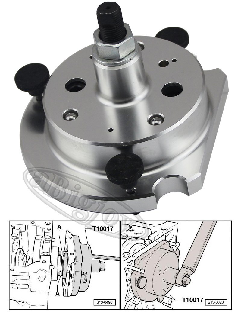

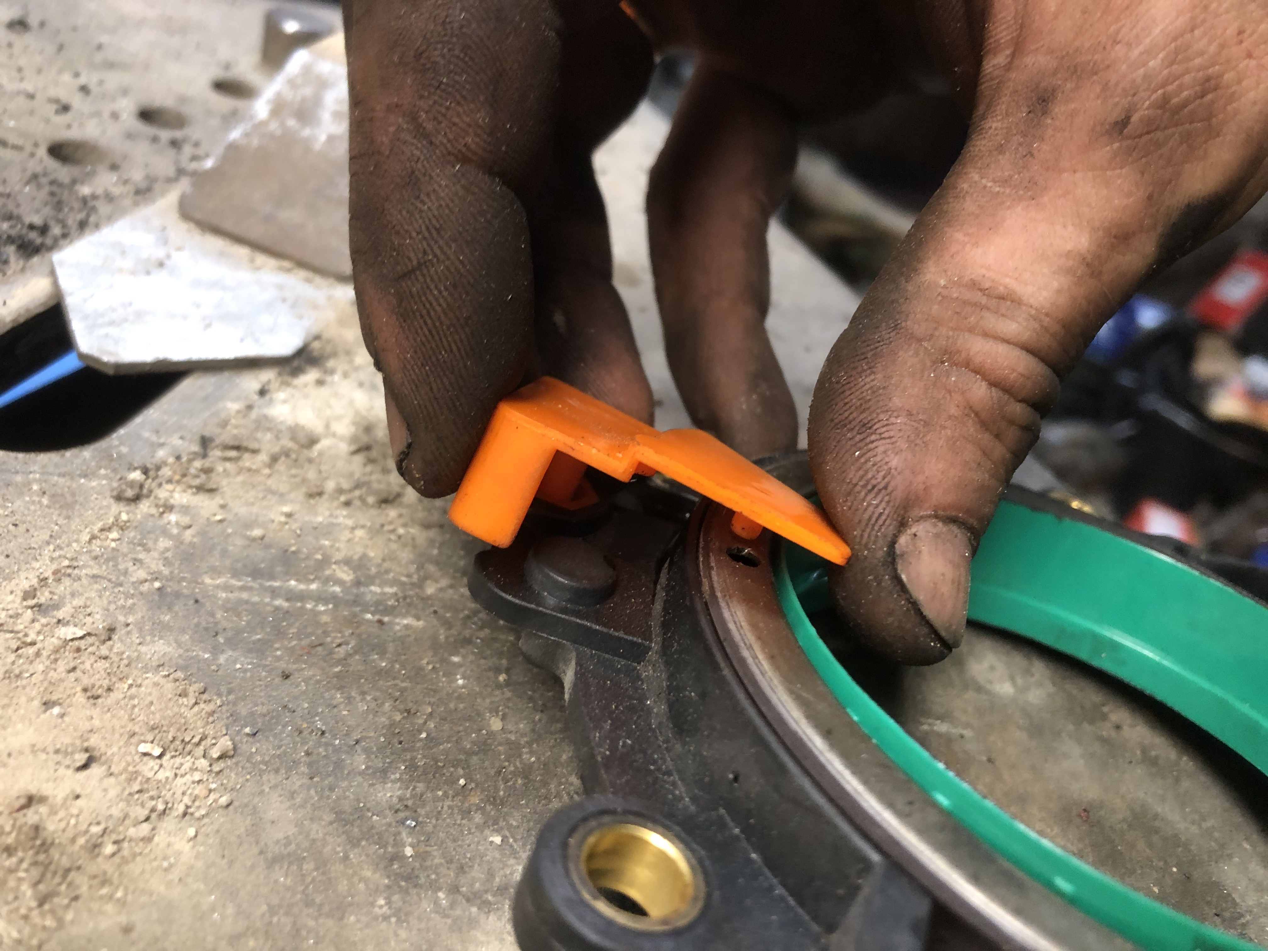

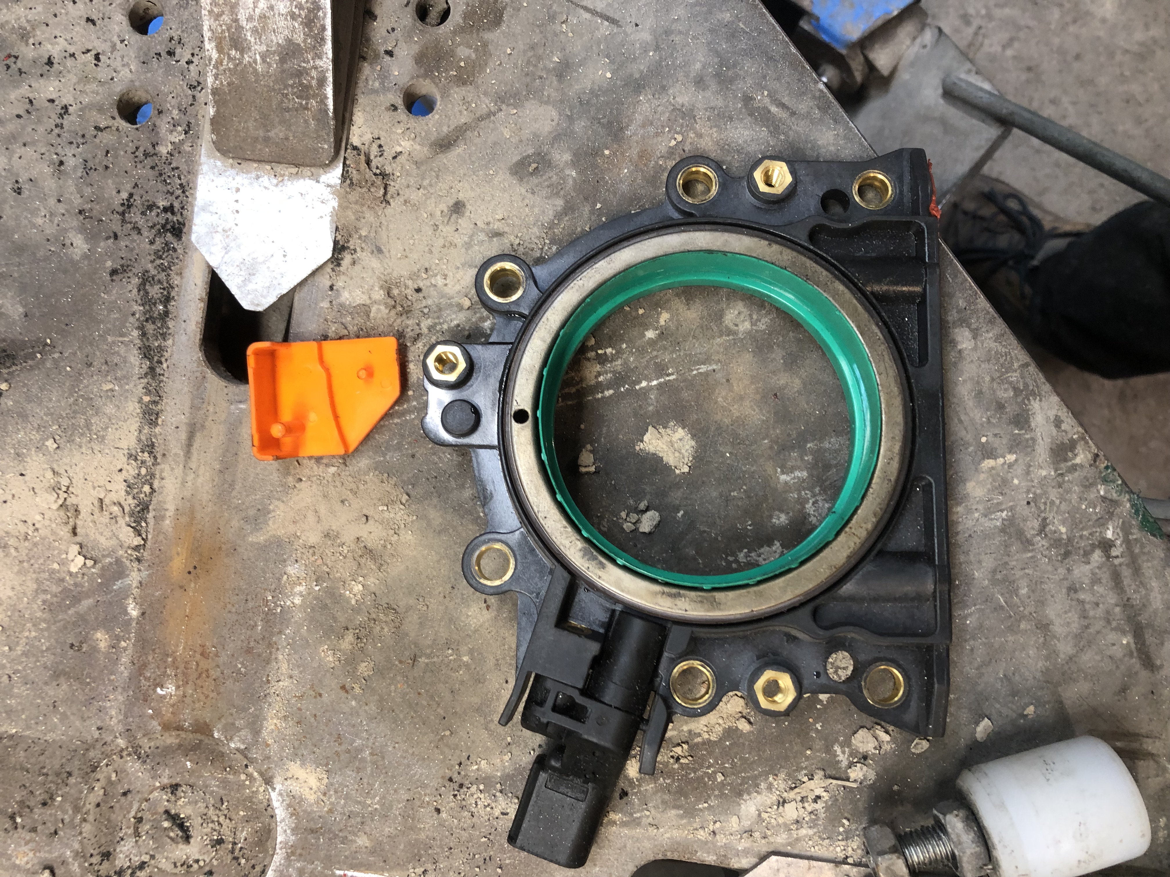

Lisaks panen siia pildid seletuseks mõnele eelmisele kommentaarile, et miks peab panema simmeri paigaldamiseks vända ülemisse surnud seisu.
Nimelt väntvõlli andur on sidurikorvi taga ja pärast simmeri paigaldamist on vaja sinna otsa panna veel magnetvöö nagu on osadel abs anduritel ja rattalaagritel. Magnet vööl on kindel null punkt ja see tuleb panna rakisega paika, et asetseks õigesti väntvõlli suhtes. Kui see valesti on siis isegi kui väntvõll ja nukkvõll on füüsiliselt õiges suhtes arvab ECU et need on paigast ära.

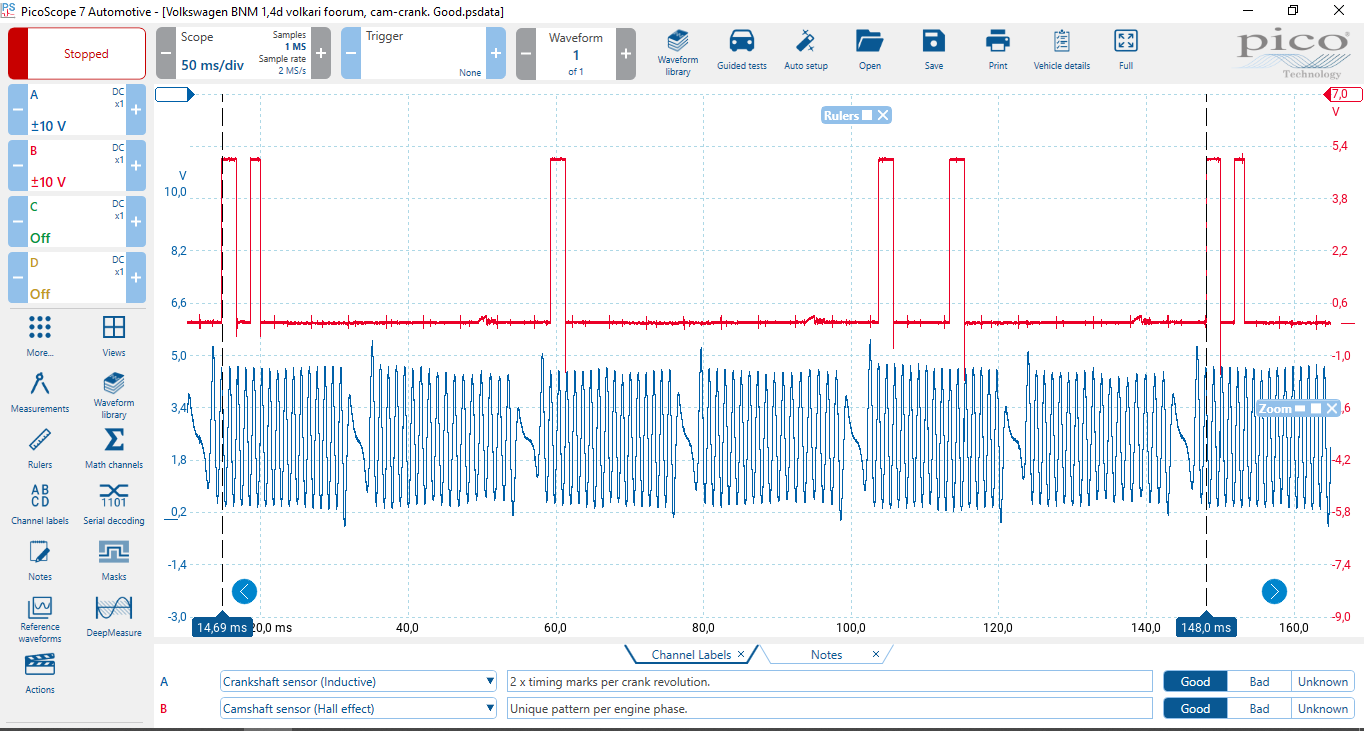

Ma otsin õige graafiku üles(kui on) ja siis sealt läheb edasi.
Kas teemaalgataja suudab cam&cranki waveformi ära mõõta ja faili või pildi siia üles riputada?

Ma loodan, et ei ole palju vahet. Nuka impulsid paistavad vastama sellele mida on näha nuka peal.
Mul on vähemalt mingi base line olemas nüüd. Kardan, et jääb kogu värk mõneks ajaks pausile kuni saan oma scope kätte. Olen ammu tahtnud seda osta. Nüüd on reallne põhjus ka lõpuks

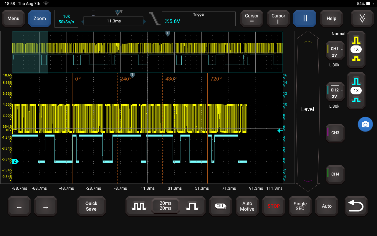

Polo 1.4 tdi nuka ja vända suhe? cam crank waveform
Hei pikalt toppama jäänd see värk.
http://file.diagreport.com/topdon/2025- ... 471858.png
Minu waveform on selline. Cam on ilmselgelt inverditud aga vaadates cranki siis sellel on kahe vända pöörde kohta 4 lõiku. Aga kui vaadata sinu oma siis seal on 6 lõiku.
Seega arvan, et ikka peaks olema vale varuosa. Forsist pidi a varuosa olema 150€. B osa sai kätte umbes 60€.
See b varuosa võiks ju sobida 4 silindrise peale aga kolmese peal saan ka aru miks kahtlane on. Kurja. Oleks mõnd head võrdlus momenti. Vanad varuosad ammu prügikasti loobitud.
Fors ei taha tellida ka niisama, et telliks origiginaali ja siis võrdleb selle magneti tundliku paberiga, et kas on erinevus sees või mitte. Ega vist pole pääsu ja peab selle oem simmeri tellima.
Jagage mõtteid.
