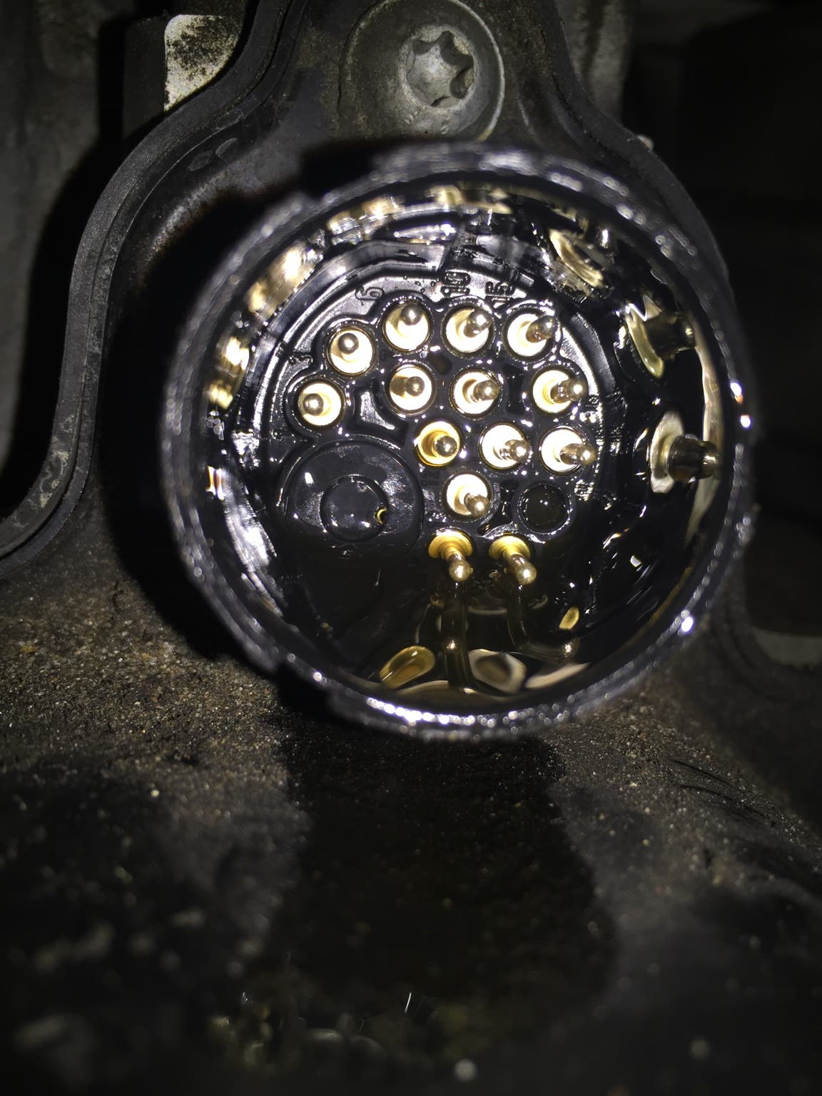

Nonii.
Hõbenooles käidud, öeldi, et mehatroonika või tarkvara.
Recros käidud, öeldi, et mehatroonika on korras, võib-olla sidur.
Esinduses käidud: Tarkvara OK. Pakuti ka sidurit.
Eks ma siis nüüd vaikselt plaanin siduri vahetamist :D Kuigi Hõbenool ja Recro ütlesid, et siduri näitajate poolest oleks veel vara, aga mis seal ikka.
Kas keegi oskab mulle öelda, et kas see on kriitiline viga/mure, kui mehhatroonika pistik on õline? Esinduses öeldi, et pistik oli õline olnud.

Passat B8 alltrack 140kw külma mootoriga kohalt startides sureb välja
Siis on tulevik selline. Point on, et need pulgad seal pistikus on tihendatud. Kasti juhtmed on spets õlikindlad ja istuvad õli sees, aga jah see leke on halb. Tuleb kindlasti korda teha. Kusjuures ma enne usun, et see suretab mootorit välja kui sidur🥲
