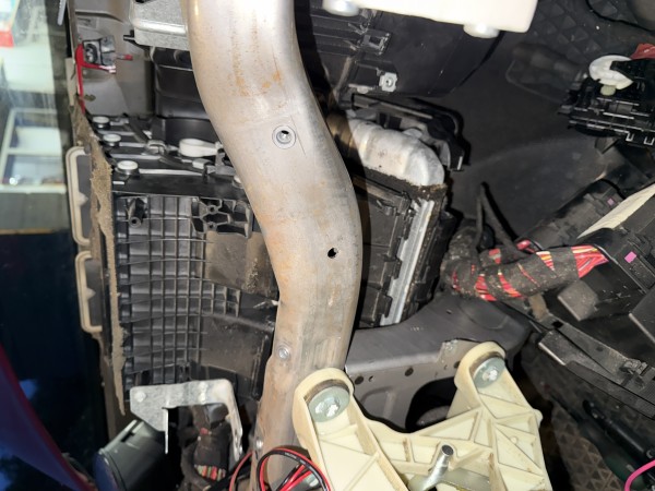

Kakkusin salongi lahti ja salongi radikas ühtlaselt kuum, kätt saab hoida 3 sekundit. Klapid kõik liiguvad ilusti ehk soojaklapp sulgub ja avaneb täielikult, ventikas puhub kõigis 4 astmes aga kuuma õhku läbi radika ei tule. Kas radikas ei ole ikkagi piisavalt kuum? Või milles saab veel asi olla?
Taha salongi tundub, et tuleb piisavalt sooja.
Pildil korpus lahti, et radikat katsuda.

Siis veel küsimus, et kas läbi radiaatori õhk liigub?
Tundub uskumatuna, et ei peaks õhk sealt läbi käima. :)
Pead uurima mis on selle radiaatori ettenähtud temperatuur ja seda mõõtma. Mitte, et ma ei usalda inimesi, aga käe hoidmis aeg võib varieeruda inimeselt inimesele. Mina kui pikaaegne keevitaja ja plastmassi vormide tööriistalukkseppana suudan käes hoida asju mida normaalne inimene ei tahaks korraks ka puutuda. :)

Õhk liigub aga tundub, et see radika kuumus ei ole siis ikkagi piisav. Kuna kõik sai lahti kakutud siis asendan olemasoleva radiaatori igaljuhul uuega. Põhja alla olev elektriline pump tundub toimivat, kui käega katsuda aga testin selle ka reaalselt järgi ja vajadusel vahetab selle ka ära.

Kõige lihtsam, et võtadki vana radiaatori küljest ja vaatad kas vesi voolab läbi. Tõenäoliselt on radiaator umbes ja nii lihtne asi ongi. :)
Võimalusel pane korralik radiaator. :) Tundub uskumatuna, aga kuidagi on uuemate masinate originaal radiaatorid juba valmistades väga kiiresti ummistuvad. :(

Radikas käes ja käib ilusti läbi - tegu originaaliga. Läheb ikkagi uus külge. Põhja all elektriline pump webasto juures toimib samuti, keegi seda juba vahetanud kuna pole täpselt selle mudeli oma aga boschi oma ja 850 l/h seega peaks sobima.
Mainin lihtsalt ära, et hetkel webasto ei toimi ja kaitse välja võetud aga see ei tohiks kuidagi olla probleemi põhjus kuna see rakendub ju kuskil alla 5 kraadi aga 5+ kraadi juures peab suutma auto ilma webastota ikkagi sooja toota.
