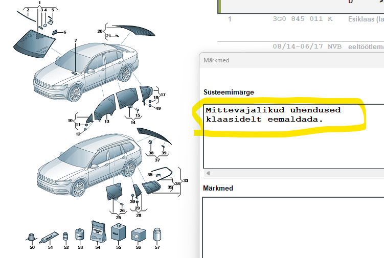

Kas see kufateci kit ei nõua klaasi tehasest pandud antenni või on see vaikimisi kõigil peal?
- Postitusi: 5832
- Tänanud: 59 korda
- Tänatud: 612 korda
2020 Passat universaal DAB+ lisamine
Antenn peaks kõigil olema, aga juhe võib ära kaksatud olla, aga ei pruugi.
- R36
- Postitusi: 8126
- Asukoht: TARTU
- Tänanud: 45 korda
- Tänatud: 215 korda
Kuna üks FM antennidest samas ahelas siis pole. Vajalik on AM/FM võimendi asendada AM/FM/DAB võimendiga ja juhe vedada.
