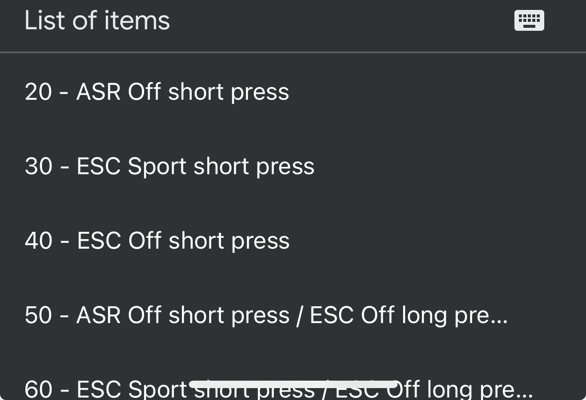

ESP-off peaks armatuuris ikka olema?
Üks byte on sul puudu, et nupuga ESC Off saaks. Kaks varianti veel mida proovida, ehk muudavad midagi
143B600D092300FE280C06E9901C00413D0000
143B600D092380FE280C06E9901C00412D0000

Golf 6 diisel manuaal libanelik esp off.
võta abs kaitse välja
saad külksi lasta ja kellades jõulukuuse .)

Niih. Ülemise võttis omaks, alumist ei taha võtta, proovime taas.
Tänud!
Edit.
Endiselt sama.
Nuppu vajutades (hoida võid ka niikaua kui süda ihaldab) läheb vasakul all armatuuris põlema autolibisemis märk ja all kirjas off.
armatuuris mfi -s üleval kirjutab tcs off.
Kui juba natuke lustida siis paremal spidos üleval hakkab järgmine auto libisemismärk vilkuma (asr vast).
Täpselt nagu asr ei tahaks nüüd maha tulla

Omaks ta selle kodeeringu võttis, lähipäevil saan tagasisidet anda kuidas ka käitub.
Edit: kahjuks seis sama.
Tundub, et see MK60EC1 aju on ikka paras nuhtlus.
Silver

No tegelikult nii hull pole, aga sul oleks uuemat vaja, mil oleks 19byte jagu kodeeringut

Oskad sa Härra ehk soovitada mis koodiga aju on sinna sobilik ja lisab meile ajusse ühe byte jagu ruumi ?

Muidugi kodeeirngus oli veel osaline ESP off peal
143B600D092380FE280C06E9901C0141350000
Nüüd pead ilmselt ka nuppu kauem hoidma.

See viimane on nüüd uue ajuga või vanaga ?
