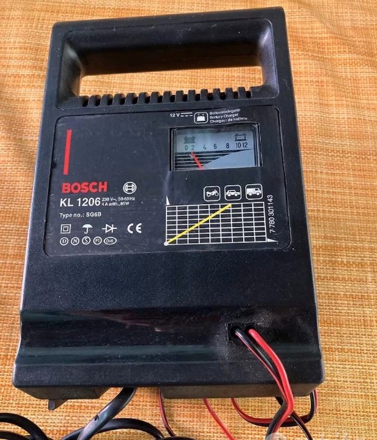

Ehk on mõnele inimesele abiks, kes akude laadimisest huvitub. Ma kasutan oma hobiautode akude puhul ca 25 aastat Bosch vana kooli laadijat, vaata lisatud pilti. Kui aku klemmipinge on näiteks 12,2-12,4 V, siis kargab seier akut laadima pannes sinna 4-5 kanti. Loogika on see, et see seier peab hakkama ajas langema, aga päris nulli ta ei ole läinud. Ma vaatan lihtsalt aega. Hommikul panen laadima ja õhtul võtan ära, ca 8-10 tundi, siis on aku täis. Aku klemmid on autost lahti ühendatud. Kui aku on väga väga tühi, näiteks 6 V, siis selline laadija ei aita, ta ei hakka laadima. Kui auto on uus ja moodne ning akuklemme autost lahti ei ühenda, siis selline laadija ei pruugi auto akut täis laadida, sest tema voolutugevus ei ole piisav. See on lühidalt
