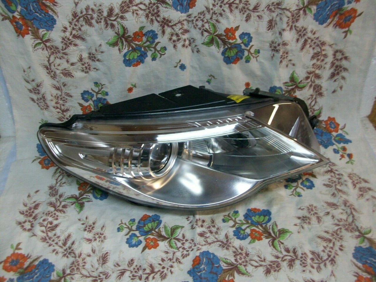

Oskad öelda kus see kood võiks paikneda? Lihtsalt kapoti alla vaadates tulede juures ei suuda seda tuvastada, kõike kohe lammutama ka ei tahaks niisama tormata.

Kollane kleeps tule küljel.

Ehk siis tuleks tuli ikkagi kätte saada ?
Passat CC dünaamilised kurvituled
Vaata googlest pilte, saad aimu, kus kleps on. Äkki kuskilt praost paistab.

pildil serval näha sildi umbkaudne asukoht

Jah, oleks võinud ise nii palju vaeva näha, et googledada, sorry. Aga leidsin üles, ja tundub, et on siis jah tegemist rhd tuledega, kuigi koodi lõpp natuke erinev ehk siis juhipoolne 751C ja kõrvalistuja 752C. Milliseid tulesid osta soovitate? Kas Magneti Marelli omad on OK?

GolfKuubis kirjutas: ↑16 Nov 2020, 11:02 ...kuigi koodi lõpp natuke erinev ehk siis juhipoolne 751C ja kõrvalistuja 752C.
Eks nende 751c ja 752c lõpuga tulede tootmine lõpetati mingil ajal ära ja asendati 753c ja 754c-ga

C lõpuga õige küll, aga kui varuosa otsida siis seal annab OE koodiks 753 ja 754 lõpud. Kuidas selle kodeeringu osas selgusele jõuda?

Kodeeringut saab ainult arvutiga vaadata, juhtplokid on kõik ühe koodiga, pole vahet mis riigile ja mis poolele toodetud.
Häda võib selles olla, et ei lase võibolla õigeks kodeerida, vähemal iga seadmega. Mäletan juhust, kus tahtsime Touranilt pärit sama koodiga plokki CC-le panna, aga ei lasknud üle kodeerida.
Nagu eelnevalt mainiti, siis 751 ja 752 lõpuga tulede tootmine lõpetati ja asendati 753 ja 754-ga.

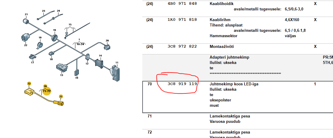

Mul kah väike mure cc . Autoks siis 2012 aasta cc , uste polstrite metall liistude all on led valgused aga kõrvalistuja pool need ei põle , veaks on et led pirnid läbi . Kas keegi oskab öelda kas neid pirne saab eraldi tellida või on koos liistuga , Pistikul on kood 19028984 aga netis otsides pakub ainult audile.

margus000 kirjutas: ↑16 Nov 2020, 18:30 Mul kah väike mure cc . Autoks siis 2012 aasta cc , uste polstrite metall liistude all on led valgused aga kõrvalistuja pool need ei põle , veaks on et led pirnid läbi . Kas keegi oskab öelda kas neid pirne saab eraldi tellida või on koos liistuga , Pistikul on kood 19028984 aga netis otsides pakub ainult audile.
Midagi sellist:
Hind 41,44€ letis

Suured tänud.
